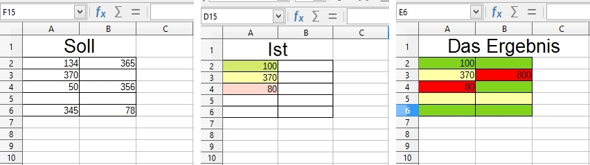

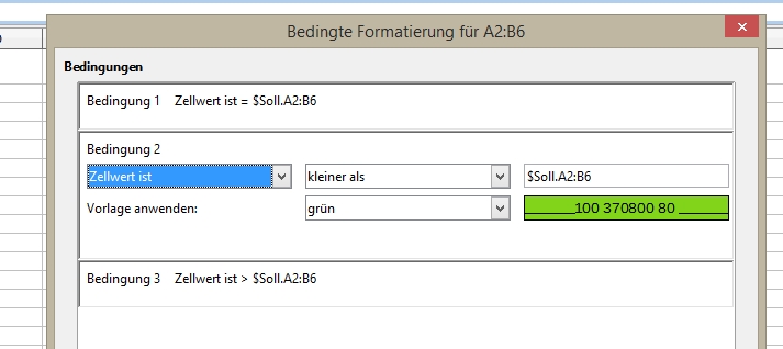

Hallo Miteinander,
der Formeldummy bräuchte mal wieder eure Hilfe.
Ich habe in einer Tabelle ein Tabellenblatt mit Soll-werten.
Auf einem anderen Tabellenblatt werden nach und nach die Ist-werte eingetragen.
Nun möchte ich:
wenn der Ist-wert kleiner als der Soll-wert ist den Zellenhintergrund grün färben
wenn der Ist-wert gleich ist soll der Zellenhintergrund gelb werden
und wenn der Ist-wert höher als der Soll-wert ist soll der Hintergrund rot werden.
Mit der "bedingten Formatierung" bekomme ich das ja teilweise hin...aber
z.B wenn der Ist-wert kleiner als der Soll-wert ist soll der Hintegrund ja grün werden,
aber das passiert dann auch wenn nichts im Blatt "Soll" hinterlegt ist bzw. wenn noch nichts im Blatt "Ist" eingetragen ist.
Das betrifft dann natürlich auch die Formatierung für "Gleich" und "Größer"
Und es handelt sich insgesamt um ca. 500 Zellen
Hat von Euch vielleicht eine Lösung für mein Problem??

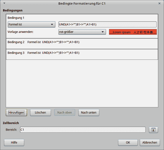

Sowas wie hier?
UND(A1<>"";B1<>"";A1>B1)Re: Zellenfarbe nach Wert ändern
Danke für die Antwort, allerdings passiert mit der Formel bei mir nichts bzw. nur bei dem Ist-Wert 80 das Falsche.
Ich hab mal die Grunddatei angehängt, rechts die Zellen wie es aussehen müßte.
Norre
Norre

- Beiträge: 3682
deinem Beispiel entsprechend sehen die Bedingungen so aus:
Formel ist:
UND(ISTZAHL(A2);A2<Soll.A2)
UND(ISTZAHL(A2);A2=Soll.A2)
UND(ISTZAHL(A2);A2>Soll.A2)
Formel ist:
