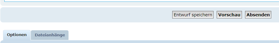

- Beiträge: 3644
Re: 2 Tabellen abgleichen / Werte übernehmen
Hallo Christoph,
Bilder und Dateien werden unterhalb des Eingabefeldes über Dateianhänge eingefügt.Hoffe, das hat so geklappt....
