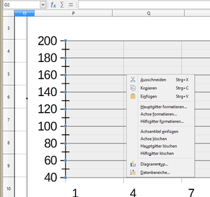

ich habe gerade eine Blutdrucktabelle erstellt, natürlich mit Diagramm.
Gibt es nun die Möglichkeit beim Diagramm bei der Y-Achse bei einem Wert die Gitterlinie in einer anderen Farbe anzulegen?
Bei mir wäre das z.B bei 140.
Ich habe keine Möglichkeit gefunden außer eine Linie zu zeichnen und über das Diagramm zu legen.
Allerdings werden dann die Datenpunkte die auf diesem Wert liegen durch die Linie abgedeckt, was nicht besonders gut aussieht.
Norre

die Linie anklicken -< Datenreihe formatieren -> Linie -> Farbe auswählen.

Allerdings finde ich keine Möglichkeit eine einzelne Gitterlinie anzuwählen, es wird immer nur das gesamte Y-Gitter angewählt.
Beim Menü Datenbereiche finde ich garkeine Möglichkeit einer Formatierung.
Könntes du mir das noch ausführlicher beschreiben?

eine einzelne Gitterlinie kann nicht geändert werden.
Erweitere die Tabelle um eine Spalte, in der nur der Wert 140 steht, und setzte im Datenbereich diese Spalte nach oben.
Dadurch werden die Werte auf dieser Linie angezeigt.
Gruß HeritzP

klasse, ja so geht es. :D
