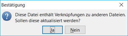

Hallo zusammen.
Bei jedem öffnen einer Calc Datei folgendes angezeigt:
Das automatische aktualisieren externer Verknüpfung ist deaktiviert
Ich habe schon einiges versucht, aber bislang noch keine Lösung gefunden.
Habe die Version Version: 6.1.4.2 (x64)
Ich hoffe, das mir hier geholfen wird.

Ich habe Daten aus einem anderem Dokument verknüpft und daher kommen die Meldungen.
Windows 10
Windows 10

Re: Das automatische aktualisieren externer Verknüpfung ist deaktiviert
Das immer die Meldung kommt:

Das ist bei noch in der Entwicklung befindlichen Versionen völlig normal.
Das wird sich bei den 6.1er Versionen erst mit der letzten Entwicklungsstufe 6.1.6 ändern,
da erscheint dann nicht mehr oben der gelbe Streifen, sondern
das
das

ich habe den Speicherort der Datei als vertrauenswürdige Quelle angegeben, danach kam die Meldung nicht mehr.
-->Extras-->Optionen-->Sicherheit-->Makrosicherheit-->Reiter "vertrauenswürdige Quellen"-->Hinzufügen
Natürlich nur machen wenn du dir sicher bist das es auch Sicher ist.
Wobei ich sagen muss das bei mir die Meldung eigentlich falsch ist, da ich im Dokument keine Verknüpfungen / Makros drinnen habe, warum das so ist ????
