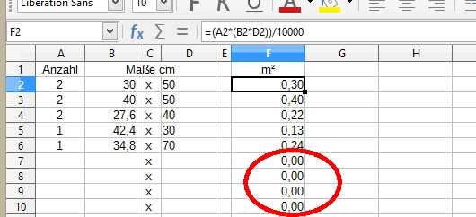

ich bekomme es einfach nicht gebacken, dass bei einem 0-Wert gar nichts nichts in der Zelle steht.
Könnte mir bitte jemand helfen und die Formel überarbeiten?

es gibt zwei Möglichkeiten:
1. Über eine Formel z.B. → Wenn(A3="";"";Deine Formel)
2. Über die Formatierung→ 0;0;"" oder [=0]"";Standard →oder,oder,oder...
Weitere Informationen findest Du über den Hilfe Button im Dialogfeld "Zellen formatieren" (Strg+1).

Danke Dir für die schnelle Antwort...super Forum!
Ich habs über die Formel gemacht. Ob ich das noch mal in den Kopf bekomme..........aber die Hoffnung stirbt zuletzt :D
