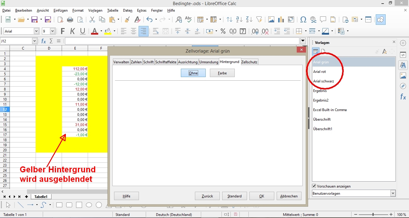

ich habe bei einem Dokument das Problem wenn ich eine Bedingte Formatierung erstelle wird die Hintergrundfarbe ausgeblendet.
Bei der Vorlage für die Bedingte Formatierung ist kein Hintergrund definiert.

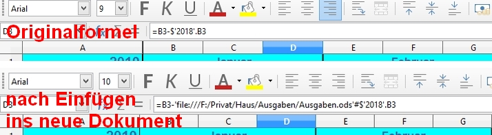

Da habe ich mir gedacht kopiere ich halt mit STRG+C die beiden Tabellen in ein neues Dokument......... habe ich gedacht!
Nur ist es jetzt so, dass die Formeln die sich auf das zweite Tabellenblatt beziehen dann so eingefügt werden, dass der komplette Pfad zum Urprungsdokument eingefügt wird.
Eingefügt habe ich mit STRG+V sowie mit Inhalte einfügen-->alles Einfügen
Könnte mit da jemand bei einem der Probleme auf die Sprünge helfen?

Hallo @norre, zum 1. Teil deines Problems: Wenn du möchtest, dass das Zellformat der bedingten Formatierung denselben HG bekommt wie die umliegenden Zellen, brauchst du doch nur diesem Zellformat (in deinem Beispiel "arial rot") denselben HG der umliegenden Zellen verpassen?
In deiner Beispiel-Tabelle hast du der Zellformatvorlage "Arial rot" keinen andersfarbigen HG zugewiesen und bleibt daher weiß bzw. andersfarbig.

Hallo, nochmal zum Kopieren der Tabellen: Versuche doch die Tabelle nicht mit Strg+C sondern mit der Funktion "Tabelle verschieben/kopieren" (rechte MT auf den Tabellenreiter) zu kopieren. Bei mir klappt das inklusive Bed. Formatierung und Zellformatvorlagen.
Oder habe ich da was falsch verstanden?
es ist anderst.
Bei den Zellen mit den Zahlen war der Hintergrund auch gelb eingefärbt, erst mit Zuweisung der bedingten Formatierung wurde der Hintergrund weiß.

auch das funktioniert bei mir nicht, die Formel ist nach dem kopieren wie oben im Screenshot verändert. Es wird der komplette Pfad zum Originaldokument eingefügt.

Hallo @norre, der HG der Zellen, für die du eine bedingte Formatierung eingerichtet hast, bleibt weiß (oder in der als Standard eingerichteten Farbe) solange du nicht explizit zur Zeichenfarbe auch die HG-Farbe änderst.
Mit Strg+C kopierst du (nach meinem Kenntnisstand) nur den Tabelleninhalt und nicht die Tabelle als Ganzes! Es ist klar, dass beim Kopieren mit Strg+C auch die Formeln und Bezüge mit kopiert und angeglichen werden.
Das passiert nicht wenn du die ganze Tabelle über das Menue odern RMT auf den Tabellenreiter kopierst.

->bei kopieren der Tabelle, auch über das Menü bzw. den Reiter werden die Formeln mit dem gesamten Pfad zur Ursprungsdatei erweitert!
