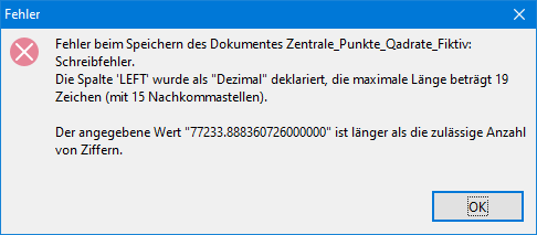

Was hast Du denn von dem Link nicht verstanden, dort steht doch eindeutig: Numeric (N - up to 19 characters with up to 15 decimals), bzw. beim Speichern erhältst Du folgende Fehlermeldung:
2019-03-22 09_58_12-Fehler.gif (6.69 KiB) 2980 mal betrachtet

Hm, ok, folglich speichert also Qgis dbase-Dateien "falsch" ab. Gut zu wissen. Insofern danke für das Testen.
Ich werde die Spalten also in Qgis herausnehmen müssen.

... oder du änderst vor dem Speichern einfach die Spaltenbezeichnungen
left,N,25,16	top,N,25,16	right,N,25,16	bottom,N,25,16
wird zu
left,N,17,9	top,N,17,9	right,N,17,9	bottom,N,17,9

Also wenn ich z.B. die Spalte "right" auf "right,N,17,9" ändere, dann kann ich nicht abspeichern als Dbase. Selbe Fehlermeldung (maximal 15 Nachkommastellen erlaubt).
Beiträge: 2537
Re: Dbase-Datei läßt sich nicht speichen
Beitrag von F3K Total » So 24. Mär 2019, 17:51
war bei mir kein Problem, allerdings habe ich alle vier Spalten geändert ...
