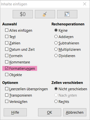

Bereich in die Zwischenablage kopieren, dann
Strg+Umschalt+V

Hallo Peter,
es wäre zu schön gewesen, aber die Arbeitsblätter sind nur fast identisch.
"Inhalte einfügen" müsste für mein Formatierungs-Problem zusätzlich die Optionen
Spaltenbreite
Zeilenhöhe
haben.
Spaltenbreite
Zeilenhöhe
haben.
bei mir werden mit dieser Methode Spaltenbreite und Zeilenhöhe angepasst.
Komisch.

Bei mir werden mit dieser Methode ebenfalls Spaltenbreite und Zeilenhöhe angepasst.
Das Problem ist bei meinen Arbeitsblättern, dass Zeileninhalte unterschiedlich formatiert sind und diese Methode alle Formatierungen anpasst.
Beispiel: Zeile 25 ist in der zu ändernden Arbeitsmappe grün aber in der Vorlage rot. Verwende ich die von Dir vorgeschlagene Methode ist danach die grüne Zeile rot.
