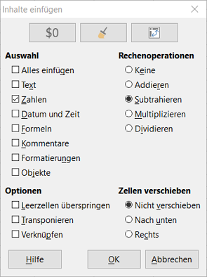

Du schreibst in eine Zelle eine 1 und kopierst diese in die Zwischenablage ( Strg+C ).
Danach markierst Du den Bereich wo 1 abgezogen werden soll.
Anschließend Strg+Shift+V es öffnet sich folgender Dialog
Bild 9.png (59.22 KiB) 1958 mal betrachtet
diese Einstellungen nimmst Du vor
und mit OK abschliessen.

Danke,, das hast perfekt funktioniert.!
Suuuuuuuper !
