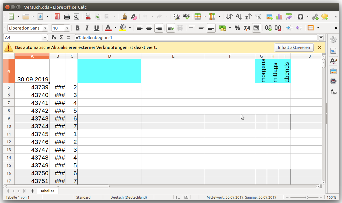

hier ein Problem bei dem ich die Ursache nicht entdecken kann:
An sich eine einfache Sache: Zeilen mit Wochenende farblich darstellen. :?
Ich hab geprüft, dass die direkten Formatierungen alle entfernt sind. ich wüsste nicht, was jetzt noch stören könnte!?
Aber trotzdem:
wird nichts angezeigt.

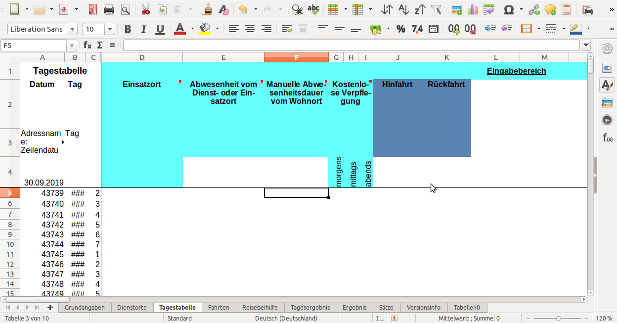

Dass es funktioniert, hab ich schon geprüft, denn wenn ich den ganzen Bereich in ein neues Dokument kopiere, werden die entsprechenden Zeilen sofort korrekt dargestellt:
Wenn ich den Bereich aber in eine neue Tabelle im gleichen Dokument kopiere, geht es nicht. :?:
Daher denke ich, dass die Ursache in dem Dokument liegt. Aber ohne Ahnung :(

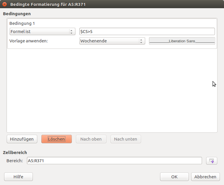

was sollen uns diese Bilder sagen? Sprich, wo ist die Datei? :x
Denn, ein Bild verrät nicht, wo es hakt.
Die Spalte C ist normalerweise total überflüssig. Gesucht wird doch das Wochenende von den Daten (von Datum) in Spalte A, oder nicht?
Dann ist die Bedingung: Wochentag($A5;2)>5
Für die Bedingte Formatierung ist wirklich überflüssig, aber ich brauche sie später noch. Aber da sie schon mal da ist, kann ich sie ja auch dafür verwenden, oder ;)

Re: Bedingte Formatierung wird nicht angezeigt
Verfasst: Di 11. Jun 2019, 17:01
von Matt1908
Korrektur:
Die Formel in der Bedingung heißt natürlich entweder:
- wochentag($a5;2)>5 oder
- $c5>5
Bei den Versuchen ist mir das nicht mehr aufgefallen,
aber egal wie, bei mir bleiben die Zeilen weiß.
Verfasst: Di 11. Jun 2019, 17:17
- $c5>5
soweit richtig, aber es steht als Bedingung: Wochentag(§C5;2)>5
Aber davon mal abgesehen liegt der Fehler woanders.
Irgendjemand hat, unter Daten→ Berechnen→ Automatisch berechnen, den Haken entfernt.
Ohne den funktioniert die bedingte Formatierung nicht.
