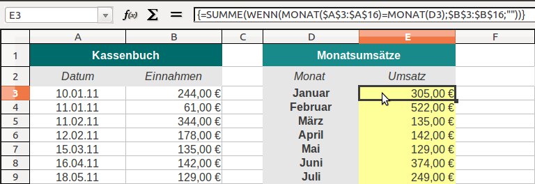

ich habe eine Tabelle, so ähnlich wie im Bild dargestellt.
Nur die im Bild abgeildete Formel funktioniert bei mir nicht.
Geht das überhaupt so?
Mit Gruß Werner

sind die Monate in Spalte D Texte oder Zahlen?
Gruß HeritzP

Hallo, vielen Dank erstmal für Deine Antwort.
Also in meiner Tabelle sind die Monate in Spalte D Texte.
Mit Gruß
Werner

Beitrag von HeritzP » Mo 1. Jul 2019, 18:07
es müssen aber Zahlen sein, genauer gesagt ein Datum. z.B. 1.1 2019, 1.2.12019 usw.
Gruß HeritzP

Beitrag von wega » Mo 1. Jul 2019, 18:14
OK,
ich habe die Monatsspalte auf Datum (standard deutsch) umgestellt.
Damit bekomme ich die Fehlermeldung: Fehler: 508
Werner

Beitrag von HeritzP » Mo 1. Jul 2019, 18:25
die Zahl 508 bedeutet Klammerfehler.
In die Spalte muss ein Datum als Zahl eingetragen sein(01.01.2019) und mit Rechtsklick, Zellen formatieren. ((MMMM).
Die Datei kann auch hochgeladen werden.
Gruß HeritzP

Beitrag von wega » Mo 1. Jul 2019, 18:32
OK,
den Klammerfehler habe ich gefunden, dennoch hänge ich irgendwo fest.
Hier einmal die Datei.
Tagesverbrauch.ods
(28.23 KiB) 253-mal heruntergeladen
Mit Gruß
Werner

Beitrag von HeritzP » Mo 1. Jul 2019, 18:39
Spalte Fund G angepasst.
Die Spalte G ist eine Matrixformel.
Tagesverbrauch (1).ods
(33.2 KiB) 182-mal heruntergeladen
Gruß HeritzP

Beitrag von wega » Mo 1. Jul 2019, 18:47
Super, Danke!
Und wie gibt man eine Matrixformel ein?
Wenn ich die gescheifte Klammer vor dem Gleichheitszeichen und ans Ende
setze, bekomme ich nicht das, das Du erzeugt hast.
Gruß Werner

Beitrag von mikele » Mo 1. Jul 2019, 18:50
oder auch (für G4):
=SUMMENPRODUKT(MONAT($A$4:$A$66)=ZEILE()-3;$C$4:$C$66)
Mit einer zusätzlichen Datumsspalte ist der Ansatz der Pivottabelle (siehe angepasste Datei) der bessere.
