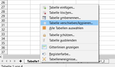

warum nicht gleich die ganze Tabelle kopieren?
Entweder so:
oder, den Tabellenreiter anklicken Strg-Taste drücken und nach rechts ziehen.
