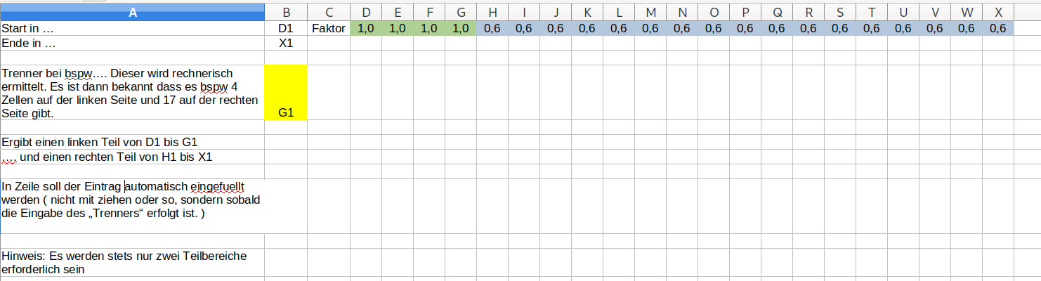

Hallo Forenmitglieder
Ich bin nicht ganz ohne Erfahrungen mit Excel oder Calc, aber da es nie meine Hauptaufgabe im Beruf war, ist es nun noch seltener dass ich
eine Sache in Calc umsetzen möchte. ( fasst schon eine Sache zum Zeitvertreib )
Meine jetzige Idee kann ich leider nicht mal im Ansatz mit Formeln erdenken, daher bitte ich um sachdienliche Hinweise.
Bitte lest den Text in der Grafik.
Bildschirmfoto vom 2019-08-18 23-04-59.png (53.45 KiB) 1078 mal betrachtet
Vielen Dank im Voraus

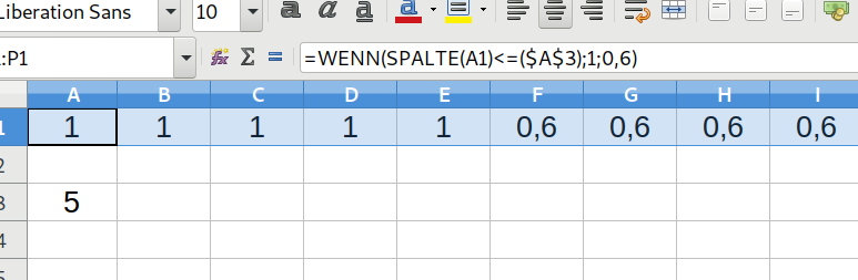

so z.B. für D1 und nach rechts ziehen.
=WENN(SPALTE(D1)<=SPALTE(INDIREKT($B$4));1;0,6)
Gruß HeritzP
Bildschirmfoto vom 2019-08-20 12-01-38.png (24.31 KiB) 1020 mal betrachtet
Das mit dem "indirekt" hat irgendwie nicht geklappt.
