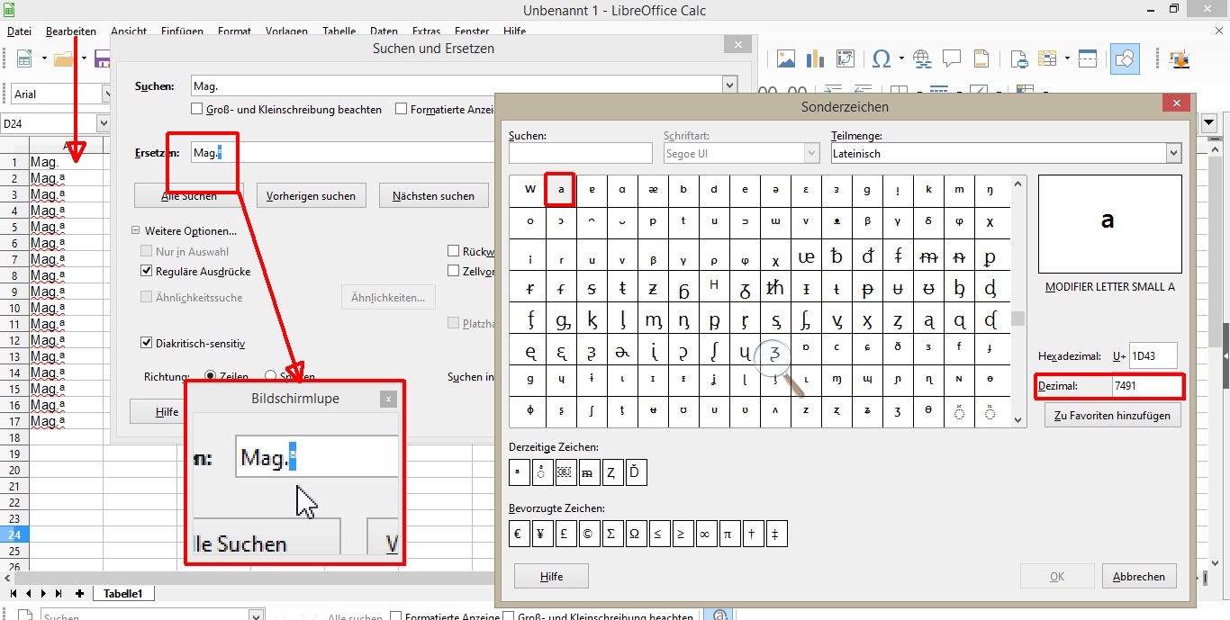

Eine Möglichkeit:
Gib im Ersetzenfenster bei "Suchen" Mag. ein
bei "Ersetzen" gibst du Mag. ein, dann einen rechten Mausklick in das Textfeld
im Kontextmenü wählst du "Sonderzeichen" und suchst dir dort das hochgestellte a raus in Spalte A habe ich es ab Zeile2 angewendet

Eine Möglichkeit:
Norre
Re: suchen und Ersetzen - Gendering
Danke norre! Hat prima funktioniert.

das funktioniert bei mir ohne dass ich irgendwas umstellen/auswählen musste, siehe meinen Screenshot, auch wenn leicht verdeckt.Pit Zyclade hat geschrieben: ↑Do 22. Aug 2019, 12:29....ohne einen weiteren Hinweis mich arg lange beschäftigt, denn bei mir hatte es nicht geklappt. Erst als ich formatierte Anzeige ankreuzte, gelang es auch mir.
