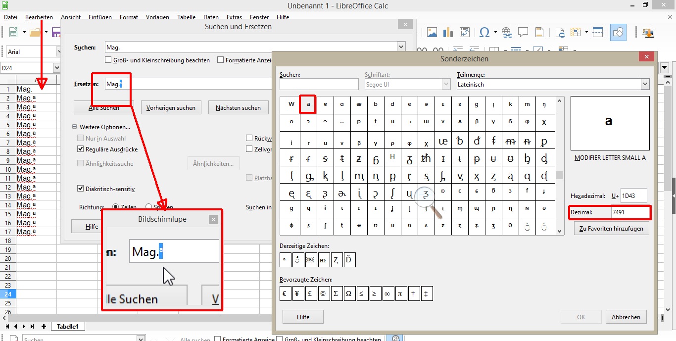

Eine Möglichkeit:
Gib im Ersetzenfenster bei "Suchen" Mag. ein
bei "Ersetzen" gibst du Mag. ein, dann einen rechten Mausklick in das Textfeld
im Kontextmenü wählst du "Sonderzeichen" und suchst dir dort das hochgestellte a raus
in Spalte A habe ich es ab Zeile2 angewendet
Norre

Japtrian hat geschrieben: ↑
Do 22. Aug 2019, 11:39
Kann es sein, dass für Dr.in kein hochgestelltes in gibt?
wenns im Font nicht definiert ist dann nicht. Es wird dann durch Hochgestellt im Programm synthetisch erzeugt.
Aber das funktioniert ja in der Eingabemaske nicht.
z.B bei der Segue UI gibt es ein hochgestelltes großes I mit dem Dezimalcode 7477
vielleicht sind bei einer mathematischen Schrift auch andere Buchstaben hochgestellt vorhanden????
Do 22. Aug 2019, 12:29
....ohne einen weiteren Hinweis mich arg lange beschäftigt, denn bei mir hatte es nicht geklappt. Erst als ich formatierte Anzeige ankreuzte, gelang es auch mir.
das funktioniert bei mir ohne dass ich irgendwas umstellen/auswählen musste, siehe meinen Screenshot, auch wenn leicht verdeckt.
Was bewirkt diese Option, in der Hilfe ist nichts zu finden?
Norre
