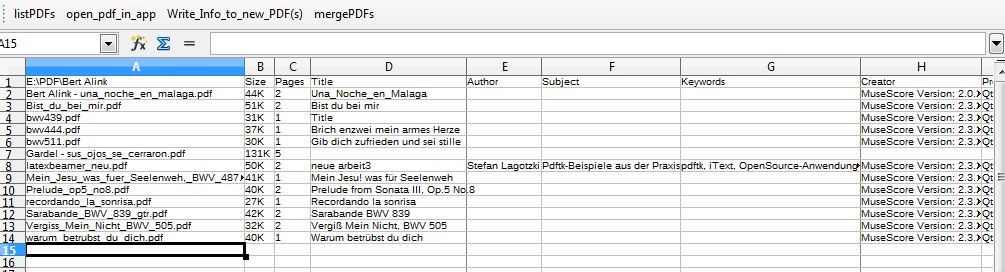

Re: Ordnerinhalt auflisten als Hyperlink ...
Weil ichs eh schonmal vorhatte, kommt hier der Nachfolger.
In der angehängten ods-Datei befindet sich eine Toolbar mit 4 Buttons. Man kann alle PDFs eines gewählten Ordners (optional mit Unterordnern) als Hyperlinks auflisten. Neben der Standard-Methode (strg-click auf Hyperlink) kann ein selbst-voreingestelltes Programm zum Öffnen verwendet werden.
Wenn man das Kommandozeilen-Programm pdftk installiert hat, hat man zusätzliche Funktionen zur Verfügung:
1.ListPDFs
Bitte die ersten Zeilen in Sub listPDFs anpassen, v.a. ob man pdftk benützt oder nicht
Es öffnet sich eine Ordner-Auswahl und bekommt eine Liste mit folgenden Einträgen:
Ohne pdftk:
Mit pdftk werden auch die Seitenzahlen und alle verfügbaren PDF-MetaDaten gelistet:
Wenn hinter einer PDF die Seitenzahl leer ist, dann wurde dieses PDF übersprungen, weil es z.B. passwortgeschützt ist.
2.open_pdf_in_app
Das PDF in dessen Zeile der Cursor steht wird in einem angegeben externen Programm geöffnet.
Bitte in der ersten Zeile in sub open_pdf_in_app den Pfad zum externen Programm angeben.
Die nächsten beiden Buttons funktionieren nur mit installiertem pdftk:
3.Write_Info_to_new_PDF(s)
Die Metadaten aller PDFs eines ausgewählten Bereichs werden in die PDFs geschrieben. Die Original-Datei wird in einen Unter-Ordner "!.OriginalPDFs" verschoben, sodass man immer auf der sicheren Seite bleibt. (Dieser Unterordner wird bei der Auflistung mit Button 1 stets ausgelassen)
Man kann auch eigene neue Meta-Daten-Felder (in der Kopfzeile) anlegen.Nur Ausgefüllte Zellen werden in ein neues PDF geschrieben.
PDFs ohne Seitenzahlen werden übersprungen, da diese höchstwahrscheinlich passwortgeschützt sind.
4.mergePDFs
Alle PDFs eines ausgewählten Bereichs werden in ein neues PDF zusammengesetzt. Diese hat den Namen "mergedPDFs.pdf" und befindet sich im Verzeichnis wie in Zelle A1 angegeben.
- Die Auflistung listet auch Seitenanzahl und Metadaten der PDFs auf.
- Man kann Metadaten zurück in PDFs schreiben.
- Man kann PDFs zusammenfügen. (merge)
1.ListPDFs
sub listPDFs
Folderpath="E:\PDF" 'edit your default path here
subdirs=1 'to not list subfolders use subdirs=0
pdftkapp="pdftk" 'if you don't use pdftk then use: pdftkapp=""Ohne pdftk:
Dateiname(mit Hyperlink) - SizeCode: Alles auswählen
Dateiname(mit Hyperlink) - Size - Pages - Title - Author - Subject - Keywords - ...2.open_pdf_in_app
sub open_pdf_in_app
PDF_App="E:\Installationsprogramme\Sumatra\SumatraPDF.exe" 'edit this pathDie nächsten beiden Buttons funktionieren nur mit installiertem pdftk:
4.mergePDFs
- PDF_List.ods
- (13.41 KiB) 332-mal heruntergeladen
