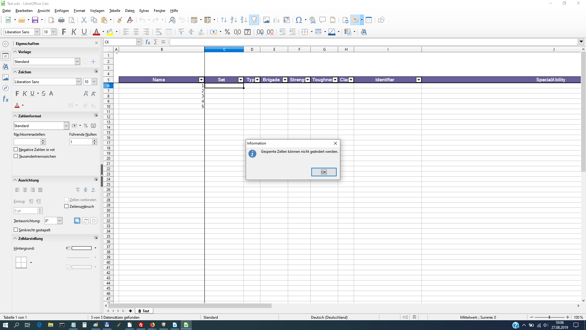

Nun bekomme ich leider jedes Mal, wenn ich einen der Autofilter in der Überschrift anklicke und eine Sortieren-Option wähle den Fehler: "Gesperrte Zelle können nicht geändert werden."

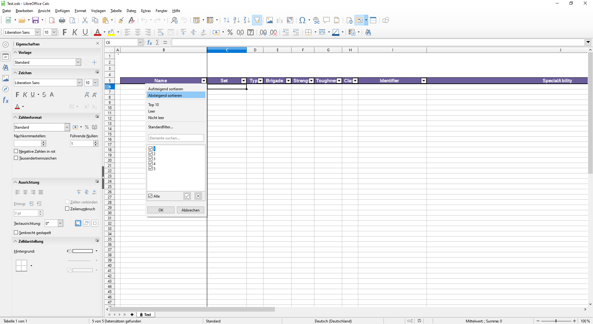

Bei mir passiert das, was auf den Screenshots zu sehen ist, wenn ich in der Zelle "Name" (B5) auf den Pfeil klicke und dann "Absteigend sortieren" anwähle - noch ein Bug???
