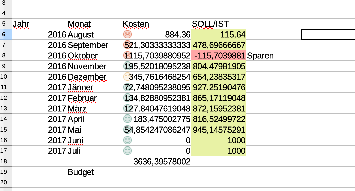

in einer Aufgabenstellung soll ich zu folgender Tabelle eine Pivotabelle erstellen,
die Ausgangstabelle befindet sich im Tabellenblatt Statistik
Bildschirmfoto 2019-09-15 um 14.33.58.png (231.22 KiB) 1639 mal betrachtet

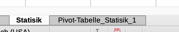

Es soll aber auf dem selben Tabellenblatt sein und kein eigenes aufmachen das dann so aussieht
Bildschirmfoto 2019-09-15 um 14.34.05.png (13.63 KiB) 1639 mal betrachtet

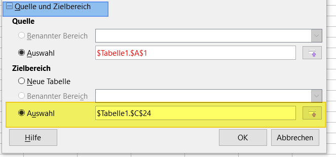

Beitrag von Mondblatt24 » So 15. Sep 2019, 15:25
unten im Dialogfenster gibt es den Punkt "Quelle und Zielbereich".
Bild 2.png (12.88 KiB) 1632 mal betrachtet

Danke für die Lösung!
