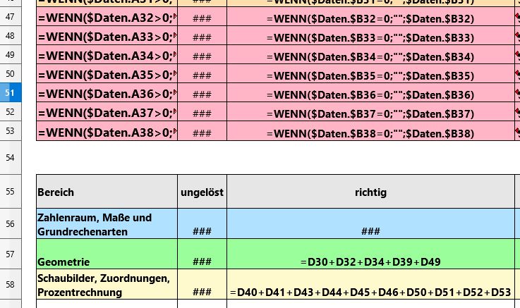

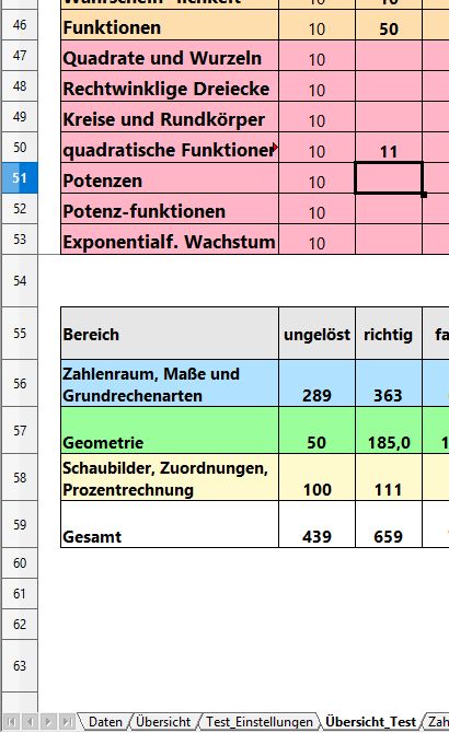

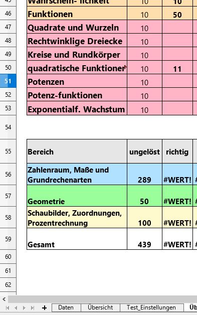

Die Anzeige unter OpenOffice sieht so aus:
In LibreOffice so:
In der Zelle D58 steht als Beispiel "=D40+D41+D43+D44+D45+D46+D50+D51+D52+D53" und in der Zelle D53 "=WENN($Daten.$B38=0;"";$Daten.$B38)" und wenn jetzt in D53 (oder eine der anderen) nichts angezeigt wird weil in Daten!.B38 Null steht - dann kommt "#WERT":
In LibreOffice so:

leere Zellen ("") werden von LO standardmäßig als Text interpretiert und dann geht die Addition schief.
Die Funktion SUMME() kann aber damit umgehen.
Also entweder die LO-Einstellung ändern (Leere Zellen als Null interpretieren - muss dann aber aber auf jedem genutzten Rechner passieren ->unpraktisch).
oder
oder
=SUMME(D40:D41;D43:D46;D50:D53)Gruß,
