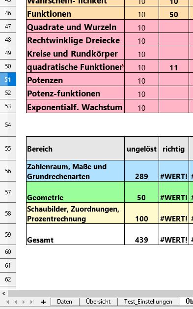

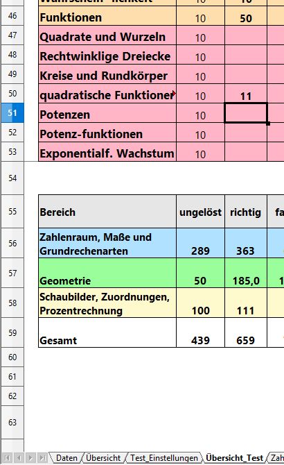

Die Anzeige unter OpenOffice sieht so aus:
In LibreOffice so:

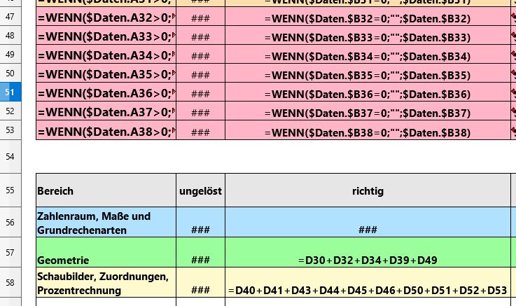

In der Zelle D58 steht als Beispiel "=D40+D41+D43+D44+D45+D46+D50+D51+D52+D53" und in der Zelle D53 "=WENN($Daten.$B38=0;"";$Daten.$B38)" und wenn jetzt in D53 (oder eine der anderen) nichts angezeigt wird weil in Daten!.B38 Null steht - dann kommt "#WERT":
Kann man da etwas dagegen machen?

leere Zellen ("") werden von LO standardmäßig als Text interpretiert und dann geht die Addition schief.
Die Funktion SUMME() kann aber damit umgehen.
Also entweder die LO-Einstellung ändern (Leere Zellen als Null interpretieren - muss dann aber aber auf jedem genutzten Rechner passieren ->unpraktisch).
oder
=SUMME(D40:D41;D43:D46;D50:D53)
