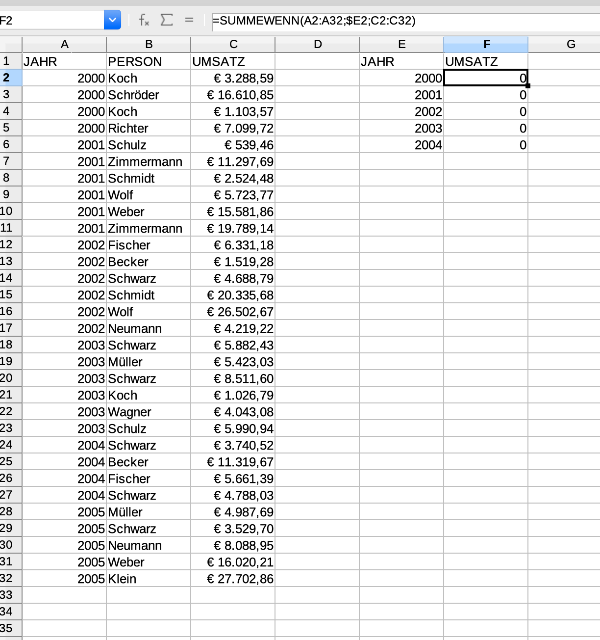

Hallo werte Mitglieder,
ich möchte eine Auswertung berechnen bei der ich in der Spalte A die Jahre gegeben habe und in Spalte C die Umsätze der jeweiligen Personen
Ausrechnen möchte ich, wieviel in einem einzelnen Jahr erwirtschaftet wurde.
Aufgrund irgendeines Fehlers gelingt mir die Formel nicht, sondern zeigt immer Null an
Weiß wer woran das liegt, bzw. wie könnte ich das sonst berechnen.
Danke im voraus
Lg Derd
Bildschirmfoto 2019-09-26 um 15.06.48.png (251.21 KiB) 2540 mal betrachtet
Zuletzt geändert von derd am Do 26. Sep 2019, 15:57, insgesamt 1-mal geändert.

warum hängst Du nicht die Datei an? Mit dem Screenshot kann man nicht arbeiten.

Beitrag von Mondblatt24 » Do 26. Sep 2019, 15:40
wenn in Spalte A ein Datum steht, dann funktioniert das so nicht.
Es muss dann Bezug auf das Jahr genommen werden.

Aso,
verstehe jetzt den Fehler
Ich lad die Lösung noch einmal hoch
Vielen Dank nochmal Peter
