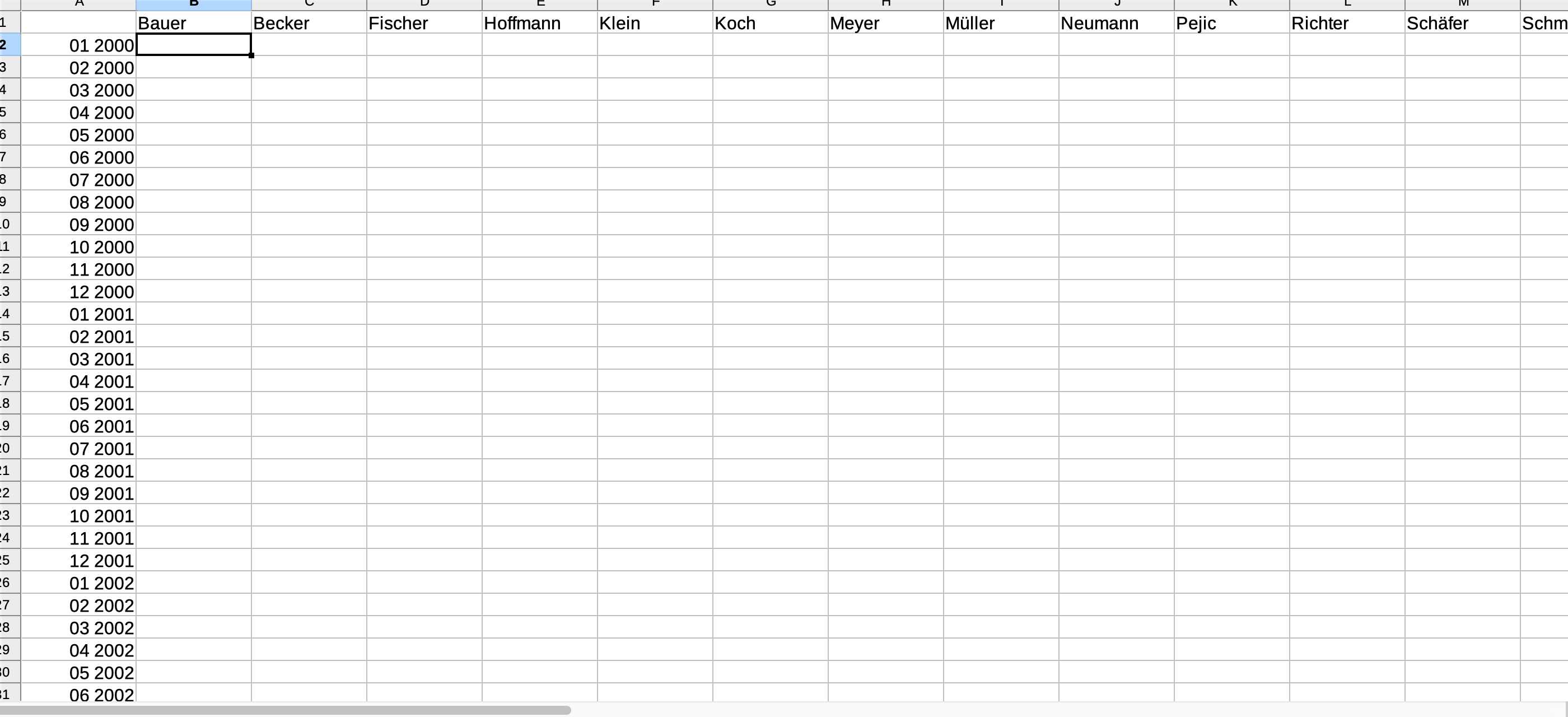

Ich habe hier leider ein Problem mit einer geeigneten Formel.
Also auf dem Tabellenblatt Umsatz stehen links Spalte A,B,C jeweils Jahr, Person, Umsatz.
Bildschirmfoto 2019-09-27 um 08.55.24.png (236.08 KiB) 2780 mal betrachtet
Beim Tabellenblatt2 sind dann in der Spalte A die Monate nach Jahre so formatiert: MM JJJJ, rechts davon entlang der Zeile 1 stehen die einzelnen Mitarbeiter
Bildschirmfoto 2019-09-27 um 08.55.35.png (243.22 KiB) 2780 mal betrachtet
Anschließend sollen in jedem Monat die „Umsatzgewinner“ angezeigt werden. Wichtig ist, dass pro Monat nur ein Mitarbeiter gewinnt. Bei
allen anderen sollte das Feld leer bleiben. Es sollten auch keine 0-Einträge angezeigt werden. Stattdessen
soll die Zelle in diesem Fall weiß bleiben.
Mit fällt hier leider kein Ansatz ein, kann mir wer bitte helfen bei diesem Problem
ich habe auch die Datei hochgeladen
1Umsatzanalyse.ods
(36.68 KiB) 197-mal heruntergeladen
Lg derd

Beitrag von HeritzP » Fr 27. Sep 2019, 16:25
ein Beispiel.
Die Max Werte mit Namen sind am Anfang der Spalten in Tabelle2.
Der Rest kann ausgeblendet werden.
1Umsatzanalyse (1).ods
(122.3 KiB) 242-mal heruntergeladen
Eine Pivot Tabelle in Tabelle 1
Gruß HeritzP

Beitrag von Mondblatt24 » Sa 28. Sep 2019, 10:35
oder auch so.
FG Peter
Umsatzanalyse2.ods
(70.73 KiB) 193-mal heruntergeladen

Beitrag von derd » Mo 30. Sep 2019, 08:28
Danke an Heritz und Peter, sehr gute Lösungsvorschläge,
ich wollte nur noch von dir wissen Peter, wie hast du bei der ausgeblendeten Spalte die Symbole "+" oben angebracht bzw. wo man zw. 1 und 2 switchen kann?
lg Dalibor
Re: Formel gesucht
Beitrag von Mondblatt24 » Mo 30. Sep 2019, 08:49
derd hat geschrieben: ↑
Gruppierung und Gliederung
