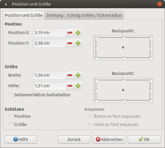

genau da war ich schon, und habe im Reiter Position und Größe den Basispunkt in die Mitte verlegt.
Das hat aber genau gar nichts an der Position des Bildes verändert:
Bildschirmfoto vom 2019-10-16 14-20-17.png (51.04 KiB) 5278 mal betrachtet
Beste Grüße
Fragensteller

belasse Bezugspunkt obere linke Ecke und verändere
nur die Werte PositionX und/ oder PositionY

nein, kein Augenmaß :!:
Wie schon oben geschrieben:
Du weiß doch wie groß dein Bild ist, wir dir ja im Fenster bei "Größe" angezeigt.
Die Maße der Zelle kannst du doch über-->Format-->Spalten-->Breite bzw.-->Format-->Zeilen-->Höhe rauslesen.
Nun kannst du dir doch ausrechnen was du bei X/Y Position eingeben musst um deine Grafik mittig in die Zelle zu setzen.
Das Zentrieren könnte wahrscheinlich auch mit einem Macro zu machen sein, aber da kenne ich mich nicht aus.
Norre

Hallo Fragesteller,
Fragesteller hat geschrieben:Damit bleibt die Position Augenmaß. Ich möchte jedoch eine genau mittige Anordnung. Geht das überhaupt?
Ja es geht:
  1. selber rechnen und positionieren
    oder
  2. mittels eines Makros
Ich vermute mal es geht Dir um eine Bestandsliste oder einen Produktkatalog,
--> Artikelnummer und zugeordnetes Bild, etc.
Lade mal eine Beispieldatei mit möglichst genauer Beschreibung hoch,
dann werde ich Dir ein Makro schreiben, welches Bilder automatisch positioniert.
