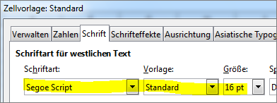

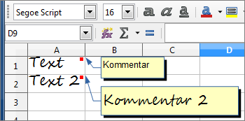

durch Probieren habe ich herausgefunden, das ein neu eingefügter Kommentar die Schrift der Zellvorlage "Standard" verwendet, also genau die Schift, die bei einem neuen Dokument auch in die Zellen geschrieben wird.
Mit F11 gelangst du zu den Zellvorlagen. Rechtsklick auf "Standard", und du kannst einstellen was du möchtest.

Ich habe folgendes gemacht:
LO 6.3.2 unter Windows 7
  • Leeres Calc-Dokument geöffnet, Kommentar eingefügt:
  • Standardvorlage umgestellt
  • Kommentar eingefügt
