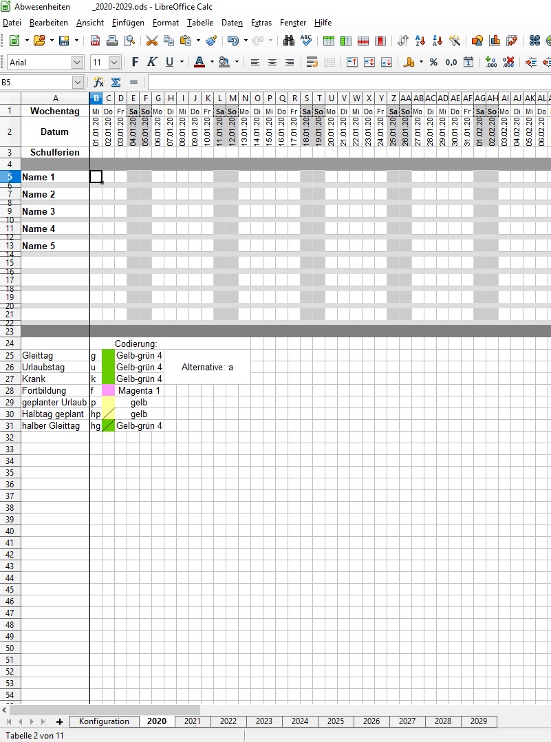

Also: Ich möchte bei einem Dienstplankalender die Feiertage eines Jahres automatisch ausgrauen. Mit den Wochenenden hat das ganz gut geklappt. Die Feiertage habe ich in einer separaten Tabelle (im gleichen Calc-Dokument) errechnet / gespeichert.
Nun dachte ich mir, wenn ich eine bedingte Formatierung über eine Zeile laufen lasse, dann müsste ich doch das Datumsfeld in der Zeile darüber mit dem Datumswert in meiner Konfigurationstabelle vergleichen können. Das frisst er aber nicht.
Zur Illustration:
Frage_Calc-Forum 01.jpg (289.86 KiB) 2995 mal betrachtet

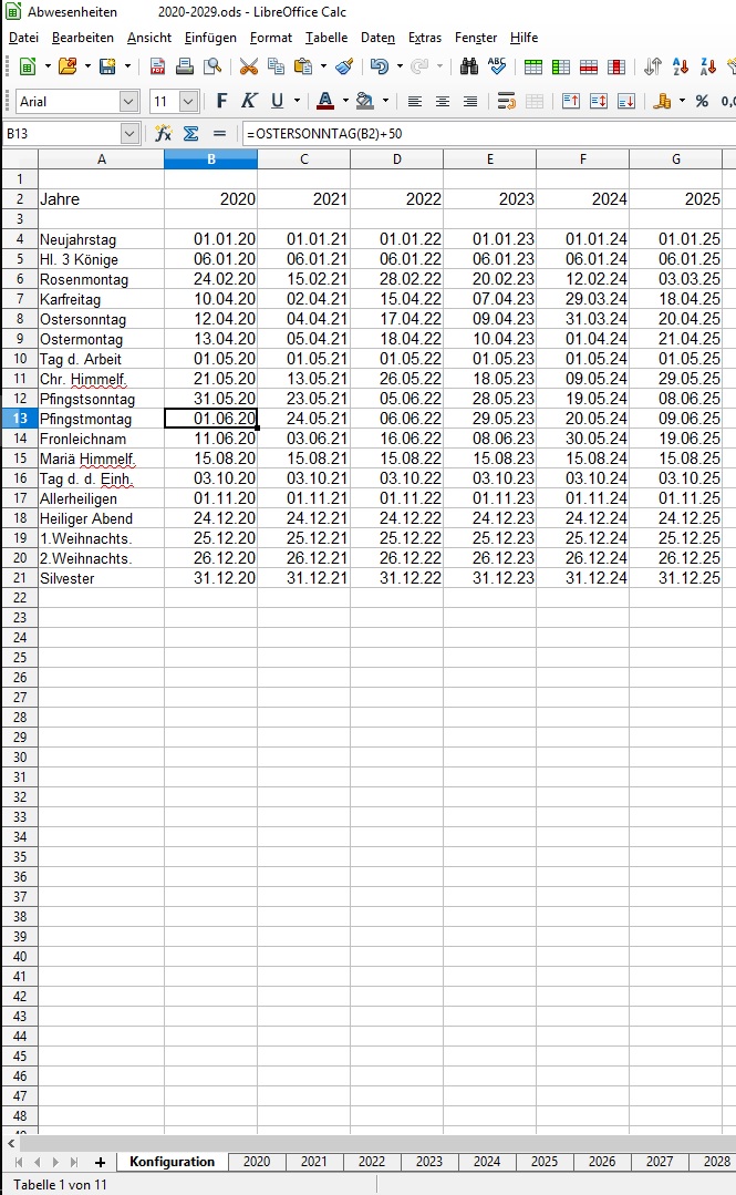

und die Konfigurationstabelle:

Es geht mir um die weißen Felder hinter den jeweiligen Namen. Da werden Abwesenheiten etc. mit Buchstaben hinterlegt, so dass am Ende durch eine Färbung ersichtlich ist, wie am aktuellen Tag gerade der Krankenstand etc. ist. Das funktioniert. Ich möchte nur wie gesagt die Feiertage aus der Konfigurationstabelle noch rausziehen und als Bedingung nutzen.

teste diese Formel.
ZÄHLENWENN(Konfiguration.$B$4:$G$21;B$2)
Die Reihenfolge der bed. Formatierung ist wichtig.

Beitrag von Lastknightnik » Di 22. Okt 2019, 08:37
Hallo und vielen Dank für Eure Antworten.
Ich hab es mit der Formel getestet - hat funktioniert. Vielen Dank!
Auf die wäre ich nie gekommen. :)
