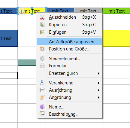

- Beiträge: 3682
Re: Zelle unabhängig vom Inhalt/ohne Inhalt verlinken?
Schaltflächen oder auch Bilder, die "an der Zelle" verankert sind, lassen sich seit LO 6.1 an die größe der Zelle anpassen.mich sofort daran gestört, dass die Schaltfläche größer als die Zelle ausfiel, in der ich sie eingefügt hatte. Es wäre ziemlich umständlich, hunderte Schaltflächen in ihrer Größe zu ändern.
- Bild 1.png (17.84 KiB) 3663 mal betrachtet
