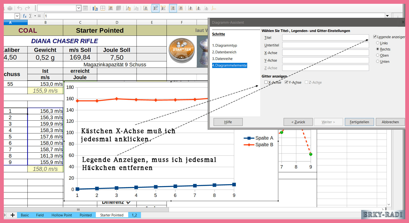

gibt es eine Möglichkeit den DA zu bearbeiten?
Erstelle viele Diagramme die alle in ihrem Aufbau gleiche Grundeinstellungen haben sollen.
unter
Diagrammtyp: Liniendiagramm mit Punkten.
Datenreihe: Spalte A löschen.
Diagrammelemente: Legende Löschen.
Gitteranzeige, x und y Achse anzeigen.
weitergehend, Datenreihe formatieren: Stil fein gestrichelt.
Oder kann man die Diagrammeinstellung grundsätzlich entsprechend den Wünschen einstellen?
Würde mich freuen, wenn mir jemand weiterhelfen könnte.

Und was soll "Spalte A" löschen bedeuten?
Was soll dann x und was y sein ?

Hallo Pit,
Danke für die Antwort.
Anbei mal 2 Bilder.
Würde mich freuen, wenn Du eine Lösung für mich hast
Radi
Anbei mal 2 Bilder.
Radi
- Y.jpg (320.68 KiB) 4364 mal betrachtet
- Bild A.jpg (269.78 KiB) 4364 mal betrachtet

Wenn ich Dich recht verstehe, machst Du viele gleichartige Diagramme?
Warum sicherst Du nicht eins und nimmst es stets als "Vorlage" und tauschst die Wertespalte(n) aus? Dann brauchst Du den Assi gar nicht bemühen...

Hallo Pit,
Danke, wäre die Lösung. Werde es ausprobieren.

Hallo Pit,
klappt vorzüglich.
Wenn die m/s Werte zu weit auseinanderdrifften muß ich lediglich die Achse neu formatieren.
Das passiert selten.
Dein Tipp erspart mir eine Menge Arbeit.

Noch ein Tip: Wenn die m/s-Werte zu weit auseinanderdriften, mche Dir zwei solche "Vorlagen", eine mit der häufigsten Art, eine mit der extremen Situation. Dann brauchst Du nur die Werte sichten und schätzen, ob Typ 1 oder Typt 2.

wird nicht viel bringen weil der m/s Wert je nach Diabolo und Waffe zwischen 0,50 bis ungefähr 350 m/s
liegen kann. In dem bebilderten Beispiel wird der Wert als Obergrenze 169,84 m/s kaum erreichen.
Bei einem anderen Modell kann der Wert schon bei 200 m/s liegen.
Bin mit der von Dir aufgezeigten Methode voll auf zufrieden.
