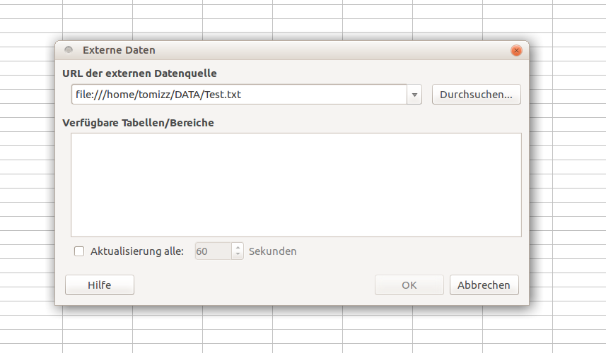

Ich will eine Verknüpfung aus calc zu einer externen txt-Datei erstellen. Aber das funktioniert nicht. Ich habe eine einfache txt-Datei und möchte die mit
Tabelle -> Verknüpfung zu externen Daten
einbinden. Ich kann diese Datei auswählen. Der Inhalt wird auch angezeigt. Aber dann geht es nicht weiter:
Der OK-Button bleibt grau und ist damit nicht aktiv.
Ich habe die LO-Version 5.1.6.2 unter Linux UbuntuMate 16.04.6 LTS (Xenial Xerus) 64-bit. Auf einem Win10-Rechner funktionierte es unter LO (Version gerade nicht bekannt).

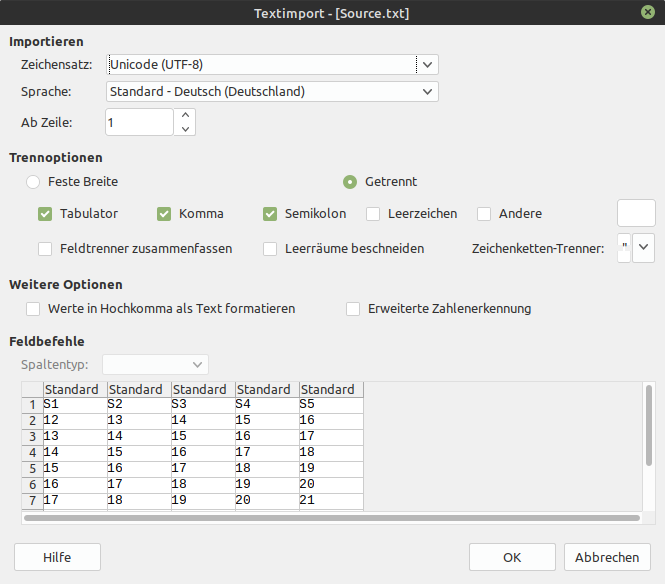

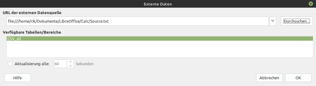

kann ich mit LO 6.2.8 unter Linux Mint nicht nachvollziehen, klappt bei mir gut. Allerdings sind in der .txt Datei die Spalten sauber durch Semikola getrennt. Vor dem Import erscheint der Import-Dialog:
dann funktioniert auch der OK-Button:

Verknüpfungen zu txt-Dateien wird erst ab LO 6.1 unterstützt https://wiki.documentfoundation.org/ReleaseNotes/6.1/de
Beiträge: 2521
Re: keine Verknüpfung zu externen Daten möglich
Beitrag von F3K Total » Mo 30. Dez 2019, 15:38
Na,
dann ist ja alles klar...
