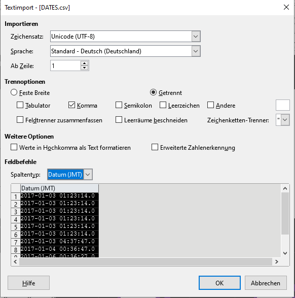

Beim Import einer .csv den richtigen Spaltentyp, Datum (JMT),wählen :
Sieht nach dem Import in eine deutsche Umgebung so aus:
