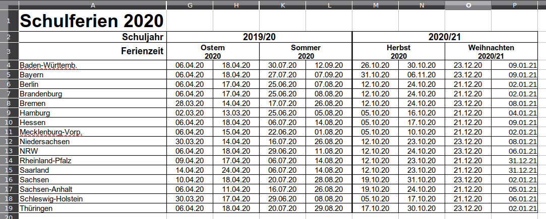

Moin zusammen,
ich stehe vor folgender Herausforderung und weiss nicht , wie ich vorgehen kann/muss. Aus einer typischen Ferientabelle
möchte ich in einem Kalendertabellenblatt zumindest die Sommerferien markieren.
Das reine markieren (x) würde ich mit min(k4:k19) bzw. max(l4:l19) hinbekommen, ich möchte aber die Anzahl der Bundesländer in am Tag X (also jeder in der Zeitspanne) Ferien haben farblich darstellen. Zum Beispiel Viele = dunkelrot, nur einzelne = hellrot und nur ein oder zwei Bundesländer gelb.
Ich habe absolut keine Idee, wie ich da vorgehen kann und würde mich über Anregungen extrem freuen.
Vielen Dank euer Dorfkind (und stolz drauf :D :D )
Beiträge: 2078
Re: Urlaubsplaner mit Sonderwunsch
Beitrag von mikele » So 26. Jan 2020, 22:28
=Summenprodukt(k4:k19<=a1;a1<=l4:l19)
sollte dir die Anzahl der Bundesländer liefern, die am Tag a1 Sommerferien haben.

Dorfkind
Registriert: So 26. Jan 2020, 19:21
Beitrag von Dorfkind » Mo 27. Jan 2020, 08:12
vielen Dank für Eure Antworten. @Ralf genau das suche ich und weil ich das Rad nicht neu erfinden will habe ich ja hier gefragt. Mir fehlte für eine gute Suche das Schlagwort Dichte. ;)
Bin gerade nur mobil im Netz, aber ich habe keinen Download des Dichtekalenders gefunden. Aber mit dem Mobile übersehe ich öfter was auf den Seiten. Die entsprechenden Formeln sollten natürlich in den bereits existierenden Urlaubskalender unseres Teams, denn dort planen wir unseren Urlaub. Und wenn rot dann max. einer aus unserem Team.
Sollte ich kein "passendes Rad" herunterladen können, werde ich mir deine Formel @mikele genauer ansehen. Im Web bringt uns die Dichteanzeige nicht wirklich weiter.
