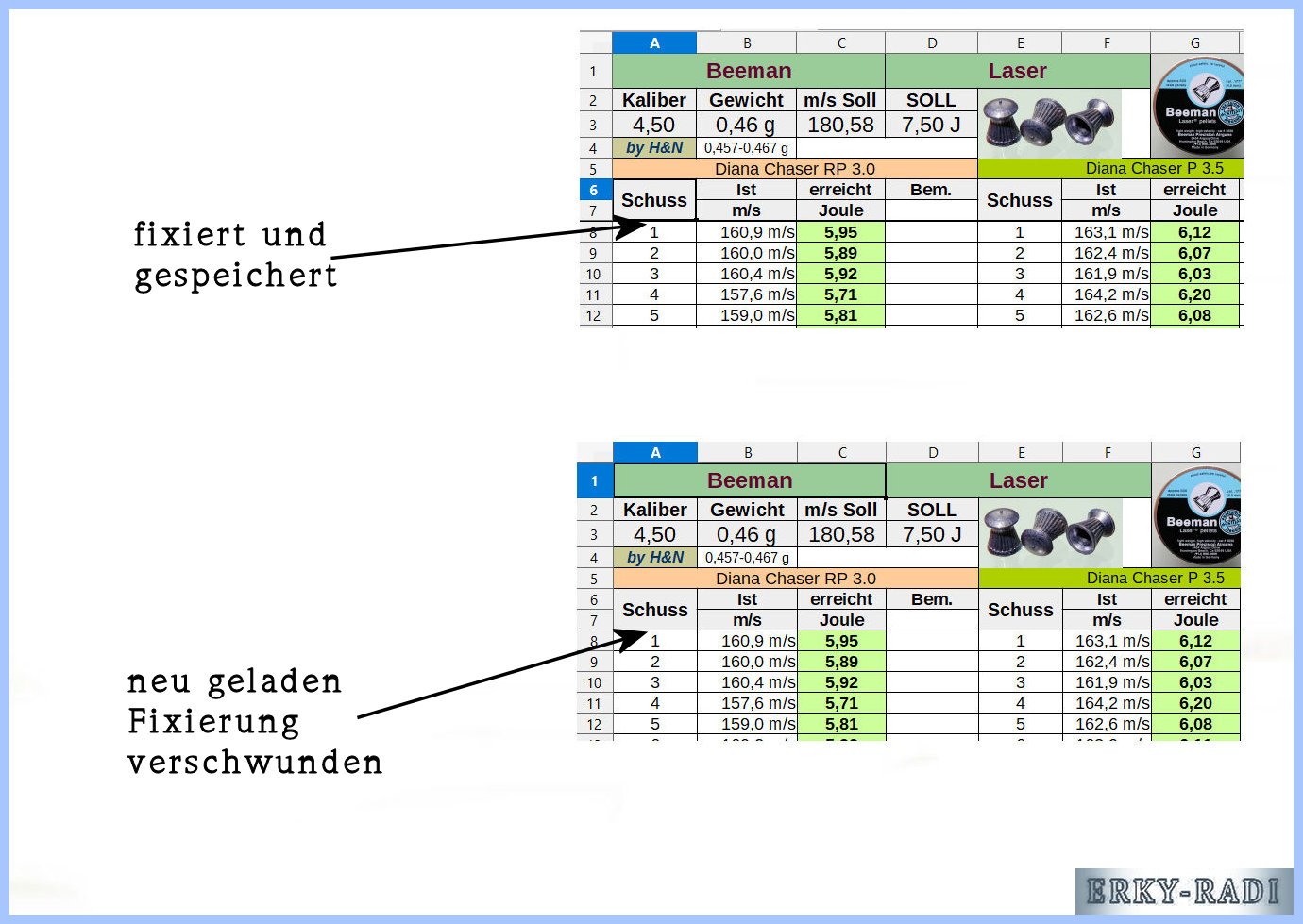

Zeilen/Spalten fixieren
plötzlich wird die Fixierung nicht mehr gespeichert.
Das betrifft nur neu erstellte Fixierungen.
Alte Fixierungen bleiben erhalten.
Version 6.4.0.3 (x64)
Solange ich arbeite bleibt sie bestehen.
Speichere ich nun ab und rufe neu auf ist die Fixierung verschwunden.
Würde mich freuen, wenn mir jemand weiterhelfen könnte

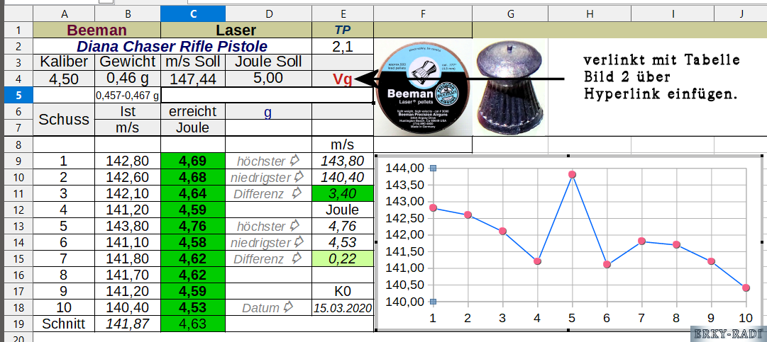

Die Tabelle habe ich verlinkt. (Bild)
Rufe ich sie jetzt über die Verlinkung auf (Srtg+linke Maustaste auf 3-3.5)
Ist in der Tabelle keine Fixierung vorhanden.
Rufe ich sie über das Dateimenü auf ist die Fixierung da.

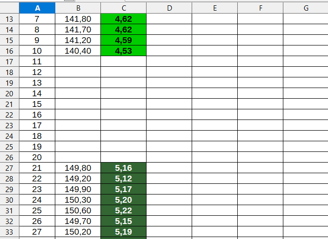

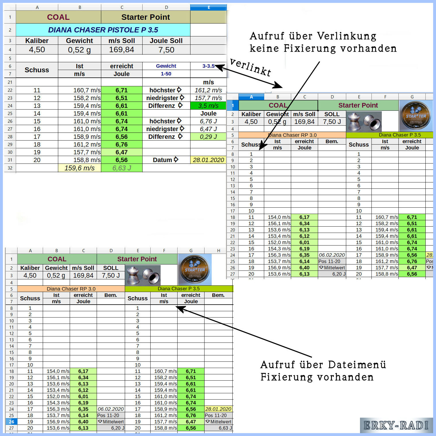

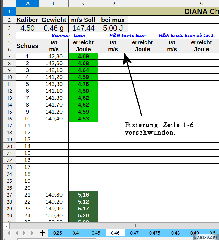

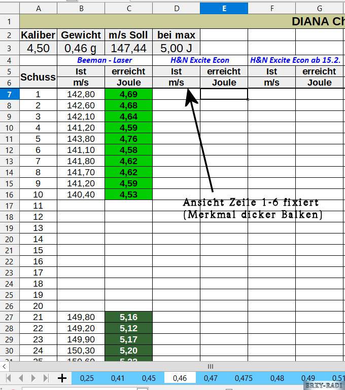

Vorgang:
habe 2 Tabellen in je einem Tabellendokument erstellt. Bild 1 und Bild 2
Nun verlinke ich über Hyperlink einfügen Tabelle Bild 2 mit Tabelle Bild 1 Spalte E4 (Vg)
Öffne ich nun meine Tabelle Bild 2 mit Doppelklick erscheint die Tabelle in der gewünschten Ansicht
mit der Fixierung.
Rufe ich nun diese Tabelle über die Tabelle Bild 1 mit Strg und anklicken von E4 auf
ist die Fixierung nicht vorhanden. Die Fixierung (Spalte 1-6) verschwindet beim Scrollen.
Hoffe auf Hilfe.
Gruß, noch Frohe Ostern und gute Gesundheit
PS Windows 10 Pro, LibreOffice aktuell
