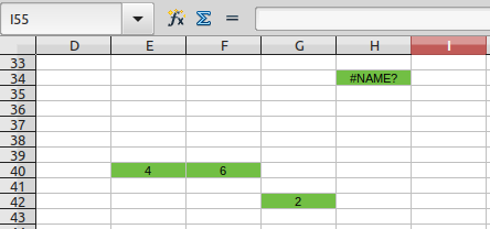

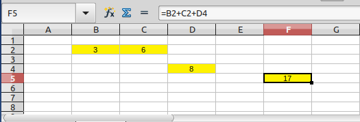

Re: Zellbezüge gemeinsam ändern
Ein Versuch mit 2 Bilder.
Die tatsächliche Datei ist eine unübersichtliche CSV-Datei einer Bank.
Tabelle A:
F5=B2+C2+D4
Tabelle B:
- Die gespeicherte Formel von F5 soll in H34 übernommen werden
H34=E40+F40+G42
- Position der Zellen H34 und E40, F40, G42 kann nicht geändert werden, nur die Bezüge von H34
zu E40, F40 und G42
- relative Bezüge von B2, C2, D4 und von E40, F40, G42 zueinander sind gleich
Tabelle A:
F5=B2+C2+D4
Tabelle B:
H34=E40+F40+G42
zu E40, F40 und G42
- Tabelle B.png (8.15 KiB) 7309 mal betrachtet
- Tabelle A.png (8.69 KiB) 7309 mal betrachtet
Das ist Deine Antwort:
Hier hat mikele es nochmal anders formuliert:
Einfach lesen..mikele hat geschrieben: ↑So 8. Mär 2020, 22:06Hallo,
relativ - dann ist es einfach. Kopiere die Zelle mit der Formel und füge sie 5 Zeilen tiefer und 3 Spalten weiter rechts wieder ein. Dann sind die Bezüge so wie du sie willst. Nun kannst du den Formeltext oben in der Bearbeitungsleiste kopieren und dort einfügen wo du ihn brauchst.
Kopiere Zelle F5 nach I43 ( müsste es glaube ich sein ). Vorausgesetzt, dass die Bezüge in der Formel keine $ enthalten.. wird Calc die Bezüge dann in Zelle I43 so ändern, dass sie für die andere Tabelle passen. Dann markierst Du die Formel der Zelle I43 oben in der Texteingabe und fügst das in Deiner Zelle H34 ein.
hallo mikele
Danke dass du dir noch einmal die Mühe gemacht hast, mir eine Gebrauchsanweisung zu liefern.
Mit deinen neuen Hinweisen hat's geklappt.
Servus
Servus
