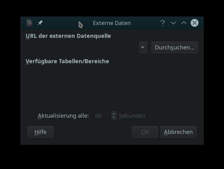

Re: Tabelle kopieren von einer Datei in eine andere mit Anpassung der Formeln
Hallo Peter,
ich glaube, der Dialog "externe Daten" sieht bei mir anders aus als bei dir:
- Screenshot_20200329_184954.jpg (30.23 KiB) 13320 mal betrachtet
