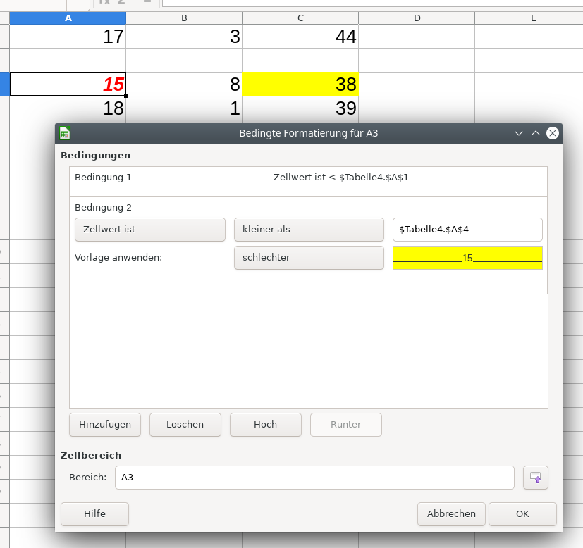

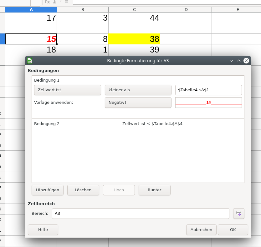

Servus Gemeinde,
ich finde nicht heraus wo der (mein?) Fehler liegt.
Jetzt brauche ich eure Hilfe.
Ich arbeite mit einer Tabelle, die ca. 15.000 Zellen umfasst.
Für eine bessere/schnellere Übersicht, versuche ich jetzt für bestimmte Zellen für zwei unterschiedliche Bedingungen die Zelle und/oder Schrift jeweils einzufärben.
Jede Spalte hat das gleiche Muster und jeweils Zelle 3 (s. Anhang) wird mit Zelle 4 (Bedingung 2) und Zelle 1 (Bedingung 1) verglichen.
Ist Bedingung 1 erfüllt, soll die Zahl in rot erscheinen. Ist Bedingung 2 erfüllt, soll die Zelle gelb sein.
Sind beide erfüllt, dann gelbe Zelle mit roter Schrift.
Dazu kommt, dass die Zeile 3 täglich neu eingefügt wird, mit aktuellen Werten. Für diese "neue" Zeile 3 sollen die festgelegten Bedingungen weiterhin gelten. Also nach der Aktion "Zeile einfügen, oben" müssen für die neuen Zellen die vorherigen Bedingungen gelten.
Das funktioniert so leider nicht:
Es wird immer nur die Bedingung, die an erster Stelle steht angewendet. Wenn ich sie austausche, dann andersrum.
Beide grundsätzlich nicht.
Nach Zeile einfügen (für Neueingabe der Tageswerte) rutschen alle Werte, troz $-Fixierung eins nach unten und die Bedingungen sind futsch.
Was mache ich falsch?

- Calc-Bedingte Form2.png (52.39 KiB) 10280 mal betrachtet
- Calc-Bedingte Form.png (55.46 KiB) 10280 mal betrachtet
Re: 2 bedingte Formatierungen für 1 Zelle funktionieren nicht
Beim Einfügen einer Zeile werden die bisherigen Bedingungen mit nach unten geschoben. Woher soll Calc denn wissen, dass du die Bedingungen in der neuen Zeile auch haben willst.
M.E. musst du die neue Zeile per Makro mit den Bedingungen einfügen und gleichzeitig dann die Bedingungen in der daruter liegenden Zeile löschen. Dafür gibts aber ein Unterforum "Programmierung".

...sind ja schon mal 3 Bedingungen - es wird immer die ausgeführt, die als erstes erfüllt, heißt: selbst wenn deine beiden Bedingungen erfüllt sind, wird immer nur die erste ausgeführt.Ist Bedingung 1 erfüllt, soll die Zahl in rot erscheinen. Ist Bedingung 2 erfüllt, soll die Zelle gelb sein.
das geht auch direkt.
Fangen wir beim Einfügen an: Wenn eine bedingte Formatierung für einen Bereich gilt wie z.B. A1:A25
dann wird beim Einfügen von Zeilen in diesem Bereich auch die bedingte Formatierung erweitert auf
z.B. A1:A26
Eine simple Beispieldatei habe ich angehängt.
Wichtig hier: Besser nicht über das Kontextmenü der Zelle gehen, sondern Format->bed. Format->verwalten
aus dem Menü nehmen.
Damit man nicht versehentlich außerhalb des Bereichs einfügt sollte evtl. auch die
Titelzeile mit in der Bedingung liegen, wenn z.B. Zeile 2 unter einer Titelzeile eingefügt wird.
Wer externe Inhalte mit Inhalte-Einfügen (Shift-Ctrl-V) einfügt, kann ausserdem darauf achten daß eingefügtes nicht
externe Formate mitschleppt - was aber meist nichts mit der bed. Formatierung zu tun hat, aber manchmal
verwirrend sein kann.
Was die Bedingungen angeht musst dur dich dem System anpassen und die Regel lautet simpel:
Wer programmiert erkennt ein simples IF THEN ELSE.
Du brauchst also 3 Bedingungen und 3 Formate, also z.B.:
mfg, Jörn
z.B. A1:A26
Wenn Bedingung1 Dann Vorlage1
Sonst Wenn Bedingung2 Dann Vorlage2
Sonst...Du brauchst also 3 Bedingungen und 3 Formate, also z.B.:
- Formel ist: UND(A3<Tabelle4.$a$1; A3<A4) Format: Rote Schrift auf gelbem Grund
- Formel ist: A3<Tabelle4.$a$1 Format: Rote Schrift auf weissem Grund
- Formel ist: A3<A4 Format: Gelber Hintergrund
mfg, Jörn

Hallo 85hans, schau dir die Tabelle an, vielleicht entspricht sie deinen Vorstellungen.
N.B.: wenn du unterhalb Zeile 3 eine neue Zeile einfügst, gilt die BF auch für Zelle A4. Zumindest hat das bei mir so funktioniert, aber es empfiehlt sich, die BF und deren Bezüge zu kontrollieren.
Gruß Helmut
Gruß Helmut
