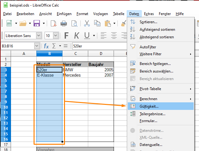

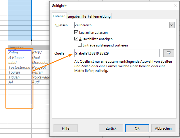

Das ist in dem Fall kein Problem..
Wie Peter schon geschrieben hat erweiterst Du meine Tabelle oben einfach um Daten > Gültigkeit:
Für Modell habe ich das jetzt so gemacht. Da kannst Du nur noch die Werte aus der Vorgabeliste eingeben. Im Dialogfeld kannst Du zudem noch die Werte sortieren lassen, falls Du sie doch über den Pfeil / Auswahlmenü in der Zelle auswählen möchtest.
Und Du kannst dort bei Bedarf auch noch das Popup mit Fehlermeldung nach belieben anpassen. Dann bekommt der Benutzer eine bessere Info, was er gerade falsch gemacht hat.
Das selbe machst Du jetzt auch noch mit der Spalte Hersteller, so wie ich es auf den Bildern zeige.
Du kannst die Vorgaben unten natürlich auch per Formel aus irgendeiner anderen Tabelle oder einem anderen Tabelleblatt holen. Dann ist das dynamischer, wenn Du es brauchst.
