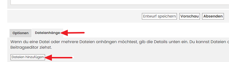

bitte die Datei anhängen, um Deine Aussagen zu unterstützen.
