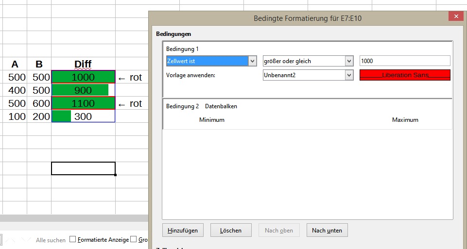

Kann man auf die Zelle eine Abfrage erstellen, dass der Datenbalken nur angezeigt wird wenn der Zellwert < 1000 ist? Anonsten soll, wie in redeagle56s Beispiel, die Hintergundfarbe rot sein mit weißer Schrift.

wenn ein roter Rahmen reichen würde

Beitrag von aggi » Mo 4. Mai 2020, 10:35
Die Idee ist nicht schlecht.
