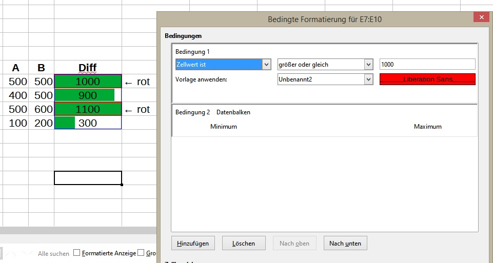

ich nutze gern die Datenbalken, stehe jetzt aber vor einem Problem.
Ich möchte den Wert einer Zelle als Datenbalken anzeigen. Dieser Wert ist immer positiv. Ab einem Wert von 1000 soll der Balken rot statt grün dargestellt werden. 1000 ist gleichzeitig der Maximalwert.
Für diese einfache Anforderung finde ich keine Lösung. Oder ich denke zu kompliziert.

Hallo, Dass sich die Farbe eines einzelnen Balkens mit einer Art bedingter Formatierung ändern lässt, bezweifle ich, ist mir zumindest nicht bekannt. Was geht, siehst du in der beiliegenden Tabelle mit einfacher Grafik.
Damit sich die Farben der einzelnen Datenreihen nach der ersten (>1000) unterscheiden oder angleichen, musst du selbst mittels Formatierung der Datenreihen nach Wunsch einstellen.
Aber vielleicht können dir kompetentere Forumsteilnehmer was Besseres vorschlagen.
Gruß Helmut

Exakt. Der Balken ist dann zwar bereits am rechten Rand der Zelle soll aber rot dargestellt sein. Ich blende gleichzeitig noch die Zahl ein, dann sieht man um wie weit der Wert überschritten ist.
Somit hat man den optischen Trigger das ein Limit erreicht ist und sieht für Details dann gleich noch den Wert.

Hallo aggi,
mir ist nicht bekannt, das man Datenbalken so formatieren kann.
Habe auch nichts gefunden. Formatiere doch die Zellen einfach Grün od. Rot.
Da sieht man dann auch, wann ein bestimmter Wert erreicht od. überschritten ist.
MfG Günter

Die Möglichkeit hatte ich schon in Betracht gezogen.
Kann man auf die Zelle eine Abfrage erstellen, dass der Datenbalken nur angezeigt wird wenn der Zellwert < 1000 ist? Anonsten soll, wie in redeagle56s Beispiel, die Hintergundfarbe rot sein mit weißer Schrift.

wenn ein roter Rahmen reichen würde
Norre

Die Idee ist nicht schlecht.
