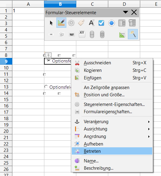

- Beiträge: 3682
Re: Berechnung einer Formel anhand des Zustands von Radio Button
Beispiel von HeritzP im Bild:
Ich habe mal ein Video aufgezeichnet.
Das 1 Optionsfeld wurde mit Strg.C kopiert und mit Strg V als zweites Optionsfeld wieder eingefügt.
Den blauen Rahmen wird mit Umschalt Taste und Mausklick erzeugt.
Am Schluss wieder mit Rechtsklick und Verlassen beenden. Gruß HeritzP

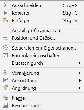

patricia70
- Beiträge: 6
- Registriert: Di 5. Mai 2020, 14:17
Hallo Peter,
vielen Dank für den screenshot allerdings fehlt bei mir dieser Kontextmenüpunkt. Ich sehe es gibt Version 6.3.5 und ich habe diese jetzt heruntergeladen und installiert.
Jedoch hat das nichts geändert. Bei mir sieht das rechtsklick->Kontextmenü so aus: bin verwirrt ?
