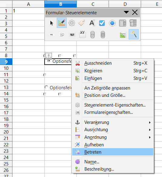

unter Steuerelement-Eigenschaften → Daten → verknüpfte Zelle eine Bezugszelle eingeben z.B. A1.
Bei Referenzwert eine Zahl oder Text eingeben. Ausgegeben wird immer Text, auch bei Zahlen.
Es kann bei beiden die gleiche Referenzelle verwendet werden.

zuerst die Optionsfelder anklicken ⇾ Rechtsklick ⇾ Beitreten.
Dann wieder Rechtsklick → Verlassen.
Gruß HeritzP

Verfasst: Di 5. Mai 2020, 17:35
Beispiel von HeritzP im Bild:
Bild 1.png (38.91 KiB) 8283 mal betrachtet

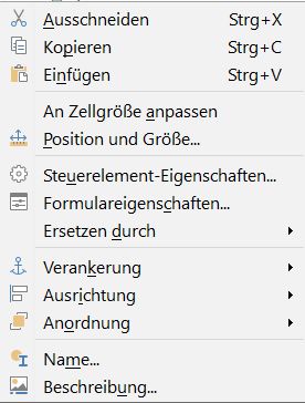

vielen Dank für den screenshot allerdings fehlt bei mir dieser Kontextmenüpunkt. Ich sehe es gibt Version 6.3.5 und ich habe diese jetzt heruntergeladen und installiert.
Jedoch hat das nichts geändert. Bei mir sieht das rechtsklick->Kontextmenü so aus:
bin verwirrt ?
