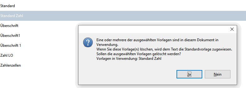

ich scheitere daran, in Calc Formatvorlagen zu löschen, und zwar genauer gesagt: Zellvorlagen.
Es gibt welche, die laut Kontextmenü löschbar sein sollen. Ich wähle Löschen aus, erhalte eine Meldung, daß die Vorlage verwendet würde, und das Löschen trotz der Meldung scheitert dann.
Das betrifft mehrere Vorlagen.

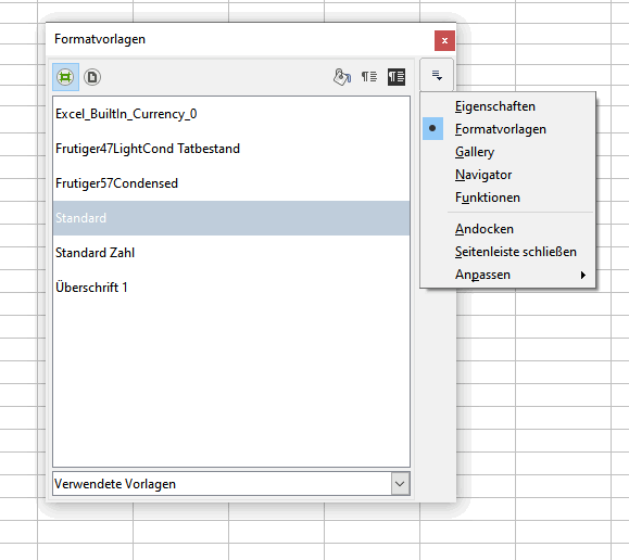

Wo kann ich sehen, ob eine Zellvorlage "verwendet" wird?
Seitenleiste:

Diese Vorschauen würden mich aber auch interessieren, wie genau finde ich die? Bei mir sieht das irgendwie leerer aus. Vielleicht ist meine Version zu alt (5.2):
Kann schon sein: LibreOffice 6.3.6
