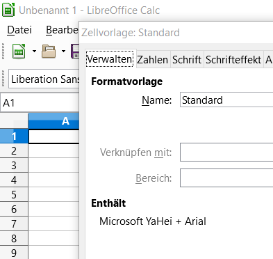

Beitrag von Mondblatt24 » Do 14. Mai 2020, 15:18
Ich kam da nur drauf weil,
erstellt mit OpenOffice

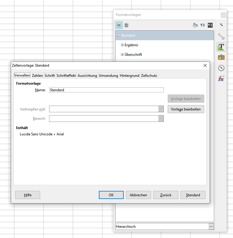

Beitrag von Mondblatt24 » Do 14. Mai 2020, 15:30
es scheint bei den 5er Versionen aber auch so gewesen zu sein,
was auch folgender Screenshot zeigt.
LibreOffice 5.4.7 portable.png (18.31 KiB) 3190 mal betrachtet
