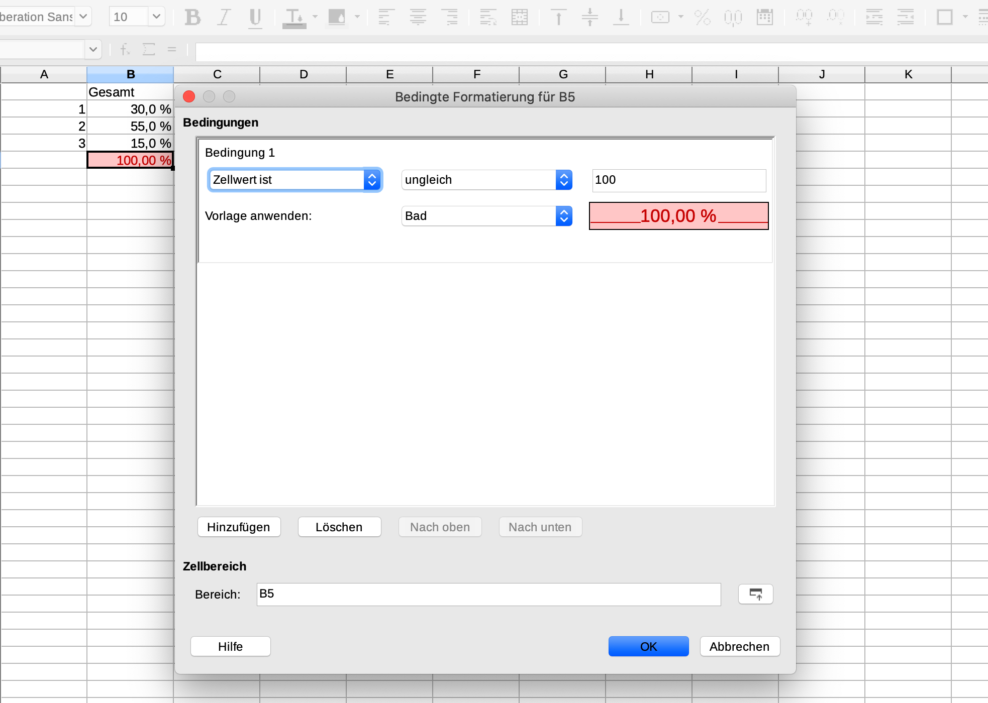

ich habe bei der Bearbeitung folgendes Anliegen:
in der Spalte A habe ich die Ausprägungen 1,2,3
in der Spalte B stehen die Prozent der jeweiligen Ausprägungen.
In Summe müssen 1,2,3 100% betragen.
Wenn nicht soll die Zelle sofort auf Rot gehen.
Macht man das nicht mit einer bedingten Formatierung?
Leider funktioniert das bei mir nicht, die Zelle wird sogar Rot gefärbt, wenn die 1,2,3 in Summe 100 % ergibt, obwohl ich dies in der bedingten Formatierung auf ungleich gesetzt habe.
Auf den hochgeladenen Fotos sieht man meine Vorgangsweise dazu.
Kann mir jemand dabei bitte weiterhelfen.
Danke im Voraus
Seli

norre
Beiträge: 403
Re: Bedingte Formatierung bei Prozentangabe
Beitrag von norre » Fr 15. Mai 2020, 23:54
füge hinter 100 noch das Prozentzeichen ein
Norre

Re: Bedingte Formatierung bei Prozentangabe[Gelöst]
Beitrag von seli91 » Sa 16. Mai 2020, 00:26
So einfach gehts,
danke, jetzt hats auch bei mir geklappt
lg seli
