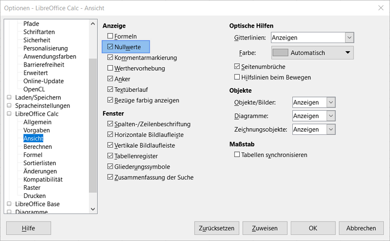

Re: Kommastellen umstellen und 0-Anzeige verbergen
vielleicht auch eine Möglichkeit für die Nullwerte:
-->Extras-->Optionen-->Libre Office Calc-->Ansicht-->Anzeige Nullwerte, und da den Haken davor rausmachen
Norre
Norre

- Beiträge: 3682
Aber denk bitte daran das Dir, wenn Du den Haken entfernst in keinem Calc-Dokument mehr Nullwerte angezeigt werden.

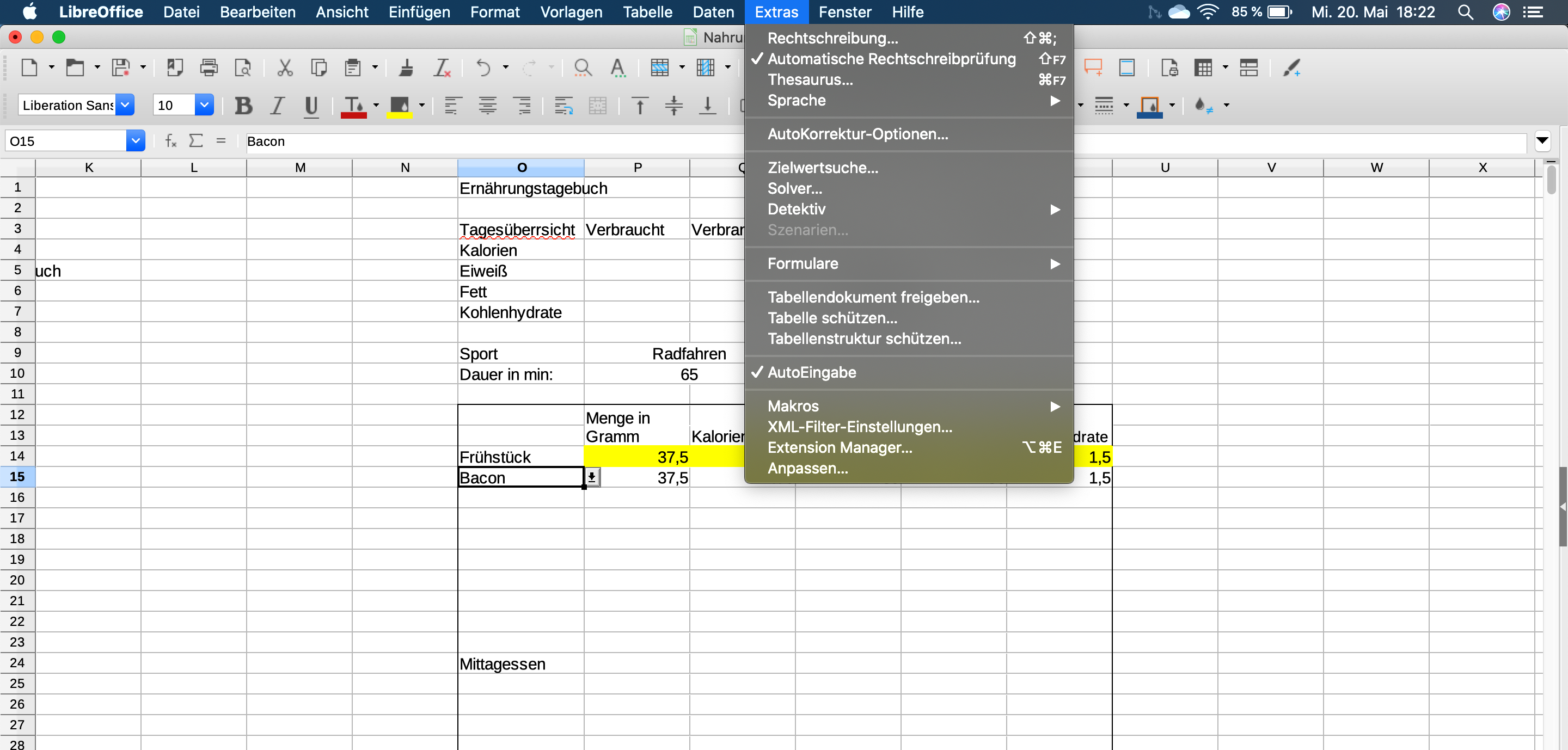

danke, aber ich weiß noch immer nicht wie ich in dieses Optionsfeld komme, andres ausgedrückt, ich finde das Menü aus deinem Screenshot nicht.
Jedoch muss ich dem Hinzufügen, dass ich an andere Stellen die Null stehen lassen will, daher ist das nicht unbedingt eine optimale Lösung.

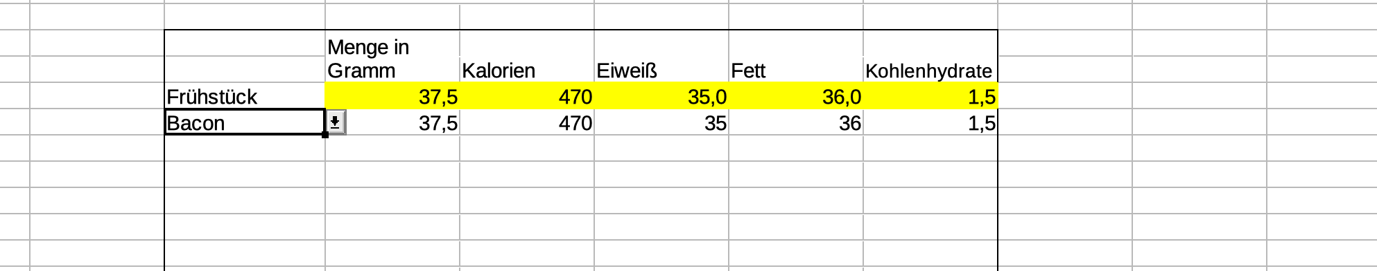

Es gäbe da noch etwas anderes:
Deine Formel:[>0]0,0;[<0]-0,0;""; verbirgt zwar die Null aber ich möchte in diversen Zellen nicht, dass es in etwa so einer Form drinsteht: 76,0, sondern 76. Die Kommazahl soll nur vorkommen wenn dies in der Nährwerttabelle auch so vorkommt, etwa 76,3. Zusätzlich soll in manchen Zellen (siehe Screenshot) noch zzgl. ein g welches für Gramm stehen soll hinzugefügt werden. Es betrifft jene Zellen der einzelnen Mahlzeiten.
Lässt sich das noch zusätzlich operationalisieren?
lg Seli
lg Seli

- Beiträge: 3682
Format Code Spalte P:
Den Code für die anderen Spalten zu definieren dürfte jetzt kein Problem mehr sein, oder?
[>0]Standard" g";[ROT][<0]- Standard" g";""Mit Extras ist das Menü Extras in der Menüleiste gemeint.

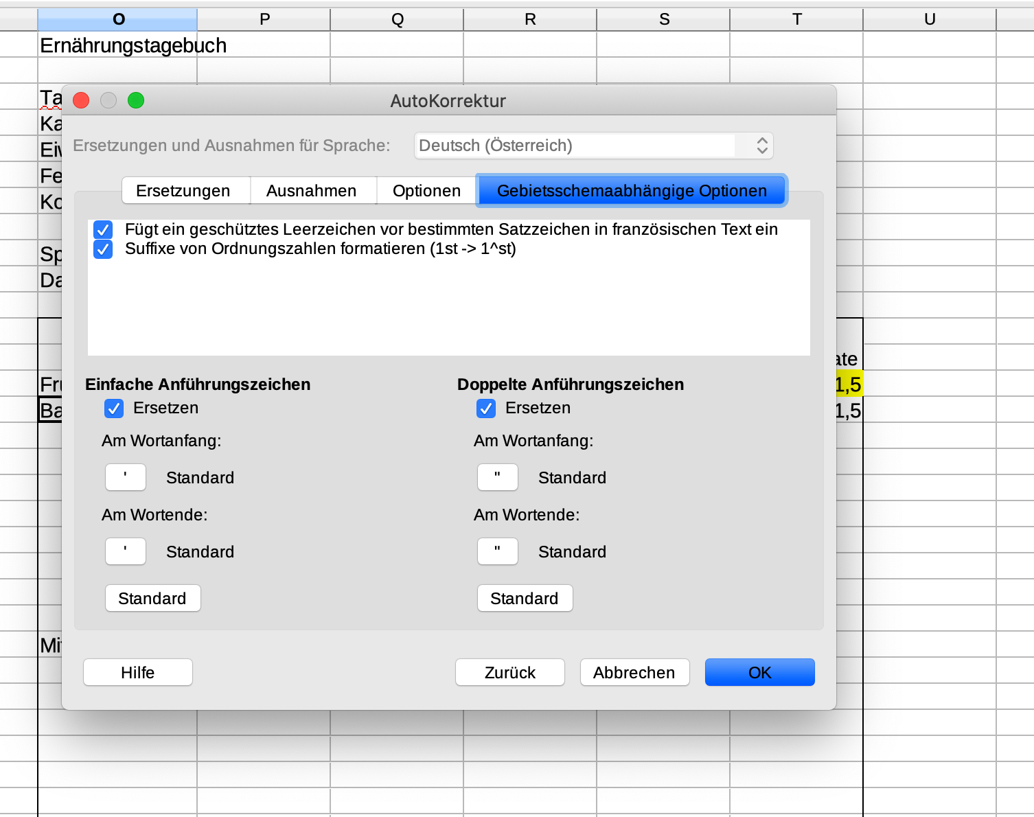

Bei mir sieht das eben so aus (siehe Screenshot)
Keine "Optionen"..."ausser Autokorrektur Option"...da sieht die Maske aber auch anders aus

Re: Kommastellen umstellen und 0-Anzeige verbergen[Gelöst]
da sich die Versionen oft unterscheiden solltest du dein Betriebssystem und deine Libre Office Version immer bei einer Frage erwähnen,
Am besten schreibst du es im persönlichen Bereich in deine Signatur dann weiß man immer gleich Bescheid.
Hast du schon (in deinem zweiten Screenshot) beim Menüpunkt Anpassen geschaut?
Norre
