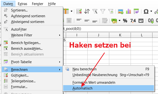

Beitrag von Mondblatt24 » Mi 20. Mai 2020, 14:20
Den Haken setzen bei
Bild 2.png (41.05 KiB) 2410 mal betrachtet
Berechnet alle Formeln im Dokument automatisch neu.
