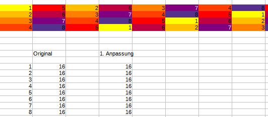

ich habe ein ähnliches oder wahrscheinlich ein ganz anders Problem.
Es geht um Folgendes: In Spalte 1: 1,2,3,4 und in Spalte 3: 2,3,4,5 etc. Ich möchte nun herausfinden wie oft Spieler 1 mit jedem andern spielt, dann Spieler 2 usw.
Das ergibt folgende Kombinationen:
Spalte 1:
1:2, 1:3, 1:4, 2:3, 2:4, 3:4
Spalte 3:
2:3, 2:4, 2:5, 3:4,3:5,4:5
usw.
Am Schluss möchte ich wissen, wie oft ein Spieler mit dem andern (z.B. 2:3 in Spalte1 und Spalte3 -> 2*2:3).
Leider schaffe ich es nicht, dies zu lösen. Kann mir jemand helfen? Habe es mit sverweis, index, etc. ohne Erfolg probiert.
Besten Dank
Freddy
Beiträge: 2785
Re: [gelöst]Summe der letzten drei Werte (zum Zweiten)
Beitrag von karolus » Mo 9. Aug 2021, 13:28
huo hat geschrieben: ↑
Sa 7. Aug 2021, 22:16
das ist richtig…du hast ein ganz anderes Problem :!:
mglw. möchtest du schlicht die Anzahl der Kombinationen von 2 aus x Spielern.
=KOMBINATIONEN( <x> ; 2)
zb. bei 6 Spielern:
=KOMBINATIONEN( 6 ; 2)
