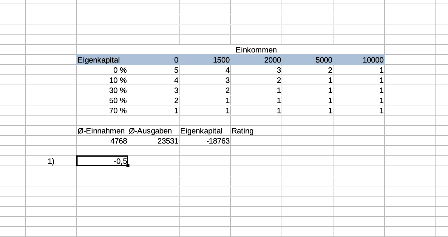

jetzt stehe ich wirklich an,
ich bearbeite gerade ein Dokument bei dem ich Rating für Kunden herleiten muss.
Das Problem ist, mit meinen momentanen Kenntnisse zu Wenn-Dann und Sverweis komme ich da nicht gerade weit (oder komme nicht drauf!?).
Der Reihe nach)
(siehe Screenshot)
Anhand der Tabelle befindet sich in der oberen Reihe das Intervall für das Einkommen
in der linken Spalte ist das Eigenkapital
Innerhalb der Matrix befindet sich das Rating welches ausgegeben werden soll
Darunter ist die Berechnungsmethode für das Eigenkapital --> ganz einfach Einnahmen minus Ausgaben, Formeln sind schon vorgefertigt
Weiters werden in das Rating miteinbezogen:
1) Wenn das Eigenkapital negativ ist, sprich Ausgaben höher als die Einnahmen, werden dem Kunden 0,5 Punkte vom Rating abgezogen
2)sollte es sogar so sein dass der Kunde sein Minus nicht mit einem Monatsgehalt ausgleichen kann, dann verschlechtert es das Rating um einen ganzen Punkt (-1 Punkt)
3) das Rating darf eine Note von 5 nicht überschreiten
Ich hab versucht, das sieht man in der Datei, etwas auszurechnen. Dies beziehte sich auf Frage 1) und 2). Weiter weiß ich leider nicht. Könnte mir wer zeigen wie das geht?
Danke im voraus
lg Seli

Re: Passende Formel
Ja danke,
das sieht sehr akkurat aus,
das kann ich auf jeden Fall weiterverwenden.
=INDEX(D9:H13;VERGLEICH(MAX(0;E16/C16);C9:C13;1);VERGLEICH(C16;D8:H8;1)+1)
Bezüglich der Formel hätte ich trotzdem noch Fragen,
ich mein sie ist wirklich gut nachvollziehbar und wahrscheinlich kann ich das beim nächsten mal selber anwenden,
jedoch bei
i)MAX(0;E16/C16) blick ich nicht ganz durch. Wie lässt sich das am besten interpretieren?
ii)Und am Schluss steht +1, wofür steht das?
lg Seli

Re: Passende Formel
es wird mit VERGLEICH() und Art = 1 der gleiche oder nächst kleiner Wert gefunden.
F1 Hilfe zum Nachlesen.
Da bei Prozent der Wert kleiner als 0 sein kann, der kleinste Wert aber 0% ist, wird entweder bei MAX(0;E16/C16) die 0% oder der Wert von E16/C16 gesucht.
Der 2 Vergleich findet die kleinere Spaltennummer, und wird mit +1 die nächst höhere Spalte angezeigt.
Gruß HeritzP
