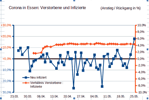

Liebe ExpertInnen,
ich verfolge seit März den Verlauf der Corona-Pandemie in unserer Stadt entsprechend den in der Lokalzeitung täglich veröffentlichten Zahlen. Ich habe dazu zwei Diagramme erstellt. Das zweite verweigert aber in jeder Weise eine korrekte Achsenbeschriftung. Bei der sekundären Y-Achse werden alle Skalenzahlen unterdrückt, bei der primären werden die Prozent- in Dezimalzahlen angezeigt, und davon obendrein nur die Zahlen > 0.
Ich habe es auf verschiedene Weise versucht, aber keine führt zum Ziel: dass die Beschriftung mit den angezeigten Graphen übereinstimmt.

Ist das so besser?

Lieber miesepeter,
ja, fast! Ich habe den Plus-Bereich links auf 20%, rechts auf 5% und den Minus-Bereich auf -30% links und -7,5% begrenzt, damit die Intervall-Linien links und rechts übereinstimmen.
Ich gucke mir die Menüs zur Formatierung der beiden Achsen an. Sollte ich das nicht nachbauen können, frage ich bei dir nach.
