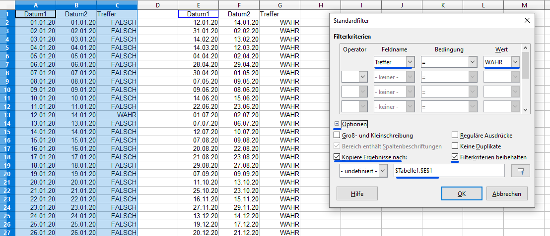

es gibt da viele Methoden, ich würde den Standardfilter und eine Hilfsspalte verwenden, dazu:
  • In Zelle C2 die Formel = A2<>B2 , d.h. A2 ist ungleich B2, eingeben und bis nach unten ziehen, um die gewünschen Treffer zu ermitteln.
  • Menü Daten/Bereich festlegen -> den zu filternden Datenbereich festlegen, im Beispiel $Tabelle1.$A$1:$C$1097
  • Menü Daten/Bereich auswählen -> den zu filternden Datenbereich wählen
  • Menü Daten/weitere Filter/Standardfilter wie im Bild gezeigt, fertig.
Wenn du neue Daten hast, einfach den Cursor in den zu filternden Datenbereich hineinstellen, dann Menü Daten, Bereich aktualisieren.
Beispiel anbei
