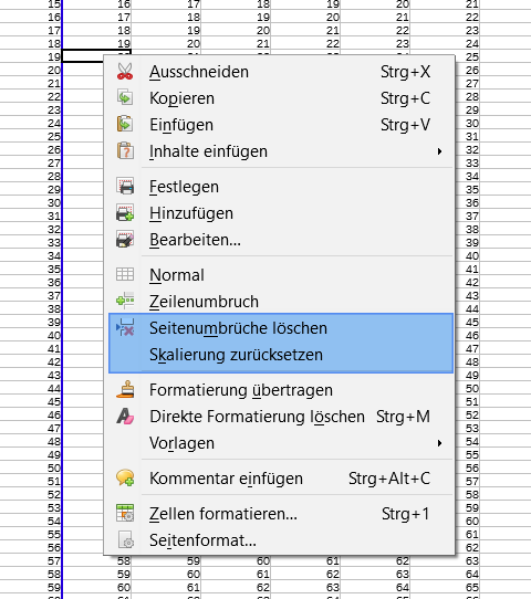

ich nutze LibreOffice, aktuelle Version auf dem Mac.
In der Seitenumbruch Vorschau kann man durch Verschieben der horizontalen Blauen Seitenunterteilungen den Seitenumbruch verändern.
Frage:
Manchmal möchte man die manuell veränderte Seitenaufteilung zurücksetzen. So dass LibreOffice den Druckbereich neu und 'unbekümmert' in möglichst gut ausgefüllte Seiten aufteilt.
Weiß jemand, wie das geht?
Danke für Hinweise
Hirschwitz

Beitrag von Mondblatt24 » Do 9. Jul 2020, 08:01
über das Kontextmenü!
Bild 2.png (31.2 KiB) 3067 mal betrachtet
PS: Man kann Seitenumbrüche auch in der Normal-Ansicht einfügen.
Seitenumbruch einfügen

Beitrag von hirschwitz » Do 9. Jul 2020, 23:42
@Peter
Klasse, so einfach ist das. Vielen Dank für den Tipp!
